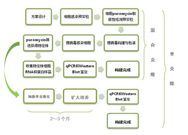

下面帮大家整理了利用抗性基因进行筛选的标准流程。
*药筛法关键在于药物作用浓度和时间的确定,这点根据细胞的不同需要经过预实验,还要保证在筛选出稳定株的同时药物不会对细胞的状态产生不良影响。
➢常用抗性筛选标志物:新霉素(neomycin)、潮霉素(hygromycin)和嘌呤霉素(puromycin),常用G418来代替新霉素进行选择性筛选。

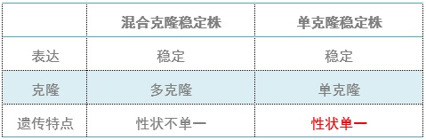

4、那么问题来了,同样是稳定株,单克隆?混合克隆?傻傻分不清楚~要怎么选?
单克隆稳定株:来源于含有稳定整合外源片段的单个细胞的扩增。
混合稳定株:由多个单克隆稳定株混合构成的克隆群,不同的单克隆其外源片段的整合位点不一样。
由于不同细胞基因组背景存在差异,且不同整合位点的单克隆细胞株表现出来的细胞表型可能不一致,所以使用混合克隆株更能去除细胞间差异造成的干扰,否则需要对多个单克隆稳定株进行比较,才能获得更精确的实验数据。
为了去除细胞间差异,得到更精确的实验结果,我们推荐您使用慢病毒感染,或者构建混合克隆稳定株!

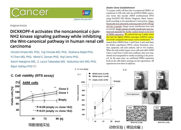

比如下面这篇5分文章,花了2个月构建稳定株,再吭哧吭哧把细胞功能学、动物实验都做了两遍。不但要保证两个单克隆株目的基因表达量一致,功能实验结果也要类似哦!要是不一致怎么办?换一株再重复呀,真是给自己挖了一大坑!
