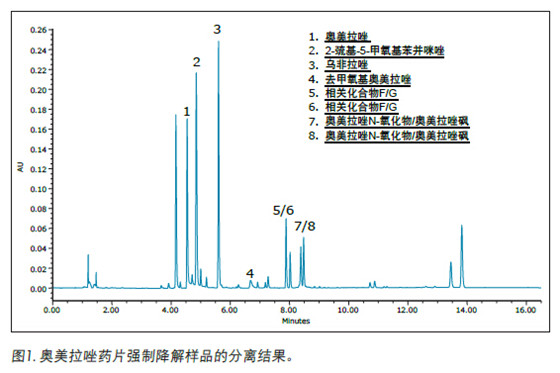

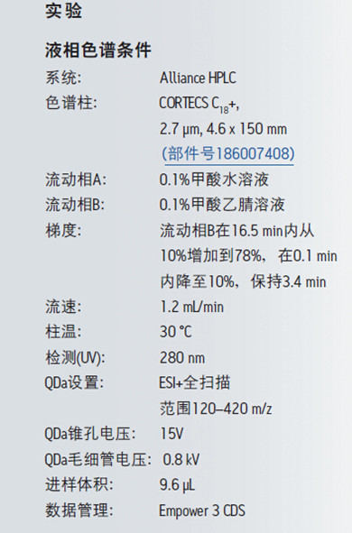

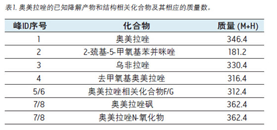

将样品注入配有2998 PDA检测器和ACQUITY QDa质谱检测器的Alliancee2695 HPLC系统中。在文献记录和美国药典标准品参考文献中查到,奥美拉唑至少有八种已知降解化合物2,3,4。表1列出了这些化合物及对应的质量数。此分离中存在两组同分异构体。相关化合物F和G的质量数相同(m/z 312.36),奥美拉唑N-氧化物与奥美拉唑砜的质量数相同(362.42)。图1给出了酸性降解样品在CORTECSC18+, 2.7 μm, 4.6 x150 mm色谱柱上的分离结果。
如上面的色谱图所示,所有洗脱峰都分离完全且峰形极好。由于CORTECS 2.7 μm色谱柱的反压低于相同填料尺寸的全多孔色谱柱,因此可以使用150 mm长的色谱柱以获得最高分离度,这对于此次分离中的两组异构体来说非常重要。而且,使用ACQUITY QDa质谱检测器可为表1中的各成分匹配UV峰,即便单位质量数分辨率无法分辨出同分异构体5/6和7/8,也可以通过进样这些化合物的纯净标准品来确认它们的洗脱顺序。

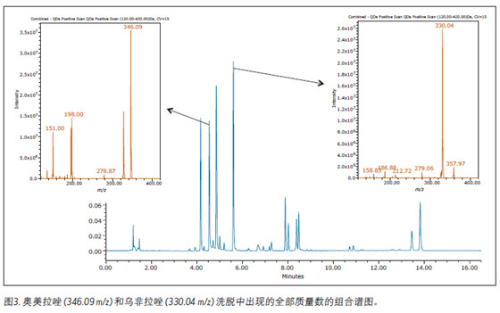

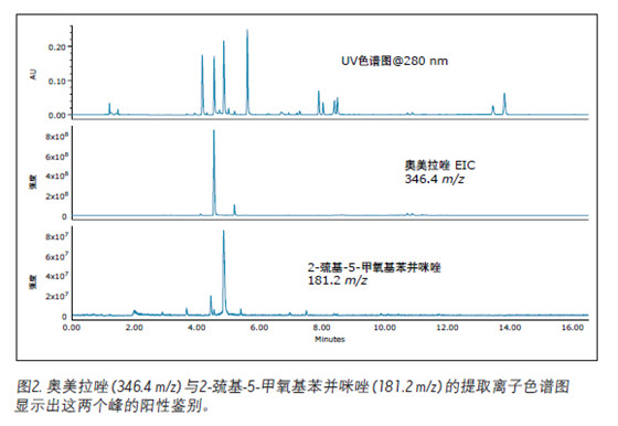

提取离子色谱图(EIC)用于确认峰识别。图2显示了以奥美拉唑和2-巯基-5-甲氧基苯并咪唑为例的EIC。ACQUITY QDa检测器还能够针对指定峰生成相应的质谱图。图3显示了奥美拉唑与乌非拉唑的紫外质谱图。紫外质谱图谱分析通常用于确认色谱峰识别以及检测其它化合物的共洗脱。
