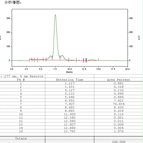

雷帕霉素的粗品分析如下:
粗品中有大前后杂,并且得知后杂还是一异构体,较难除去,总纯度为76.9%

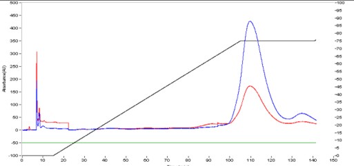

经过前期对粗品的处理后,进行中压制备,得到制备图谱:
制备用的是利穗双泵中压系统,特点是,能够在洗脱出峰的时刻,保持这一刻的A,B流动相比例,(如图中100分钟以后的黑线即为在出峰时,保持这一等度,分离出了前后杂)
