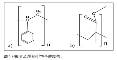

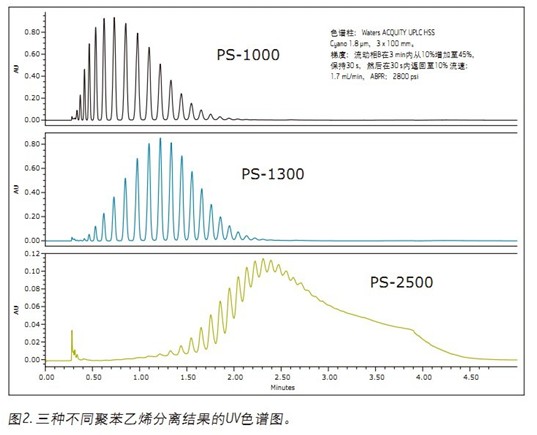

使用带亚2µm颗粒度色谱柱的UPC2对多种分子量的聚苯乙烯和PMMA(图1)进行评估。图2显示了三种不同聚苯乙烯的分离。所有PS-1000和PS-1300低聚物的分离都在2.5分钟内完成。但是,PS-2500仅实现了部分分离。随着分子量增大,聚合物的复杂程度也相应增加,以致无法达到基线分离。

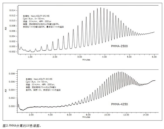

如图3所示,与聚苯乙烯相比,PMMA低聚物可以在更高的质量数下得到分离。随着聚合物的平均分子量增加,完全洗脱所需的保留时间也相应增加。UPC2可以分析的聚合物分子量范围取决于样品在CO2中的溶解度、聚合物种类和分析人员能接受的实现分离所需运行时间的长短。高分子量聚合物通常需要使用更高浓度的有机助溶剂来对色谱柱进行洗脱。但是,增加有机助溶剂的浓度也会导致反压的增加。要使反压保持在可接受的范围内需要降低流速,而最终则会造成运行时间的延长。

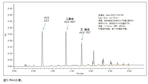

UPC2在聚合物分析中的作用将在以下两个案例研究中得到体现。第一个案例涉及对双酚A甲醛缩聚共聚物(PBAA)的分析,如图4所示。该共聚物通过将聚双酚A加成到甲醛上而形成,在此过程中会生成水。对PBAA进行分析,观察到预期的二聚体、三聚体以及之后的低聚物峰。然而,在保留时间0.7 min处观察到m/z 227的明显峰形(图5)。聚合物的初始化合物为双酚A和甲醛。m/z 227 (ESI-)对应的是双酚A分子离子[M-H]-。
使用确证标准品通过UV和MS检测对未反应的双酚A进行确证(图6)。双酚A标准品的保留时间与聚合物样品中的未知峰相一致。而且,双酚A的MS谱图也与目标峰的谱图匹配。而甲酸加合物同样出现在质谱图中,也为此提供了额外的佐证。

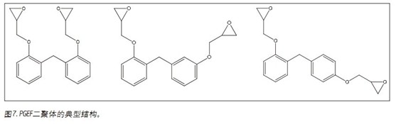

第二个案例涉及对聚[(苯基缩水甘油基醚)-共-甲醛]的分析(图7)。如图8所示,二聚体的各个异构体轻松实现分离。根据起始分子的结构,下一个单元与之结合的可能位置有三个。对于二聚体而言,这意味着样品中可能会存在六种不同的异构体,但只观察到了三种。对于三聚体和之后的低聚物而言,可能的结构则呈指数级增长。本次分离中,一共分离出了七种三聚体。

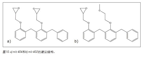

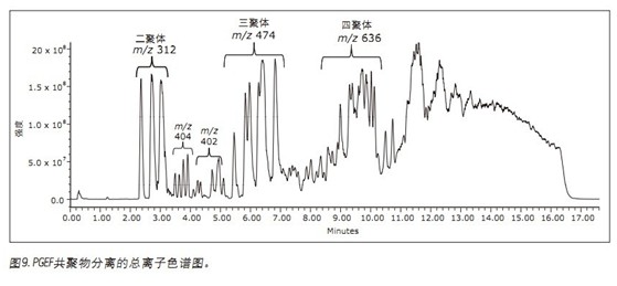

当查看同一分离的总离子色谱图(TIC)时(图9),在二聚体和三聚体之间观察到额外的峰。观察到的离子簇的m/z比率为404和402。这些质量数可能源于苯基缩水甘油基醚结构的改变,可能是其丢失了一条缩水甘油基醚链抑或醚环发生了开环(图10)。之后包含所述降解单元的低聚物也出现在三聚体和四聚体之间。
由于这些降解异构体在样品中的浓度远低于二聚体和三聚体,因此会被UV检测器忽略。
在本案例中,配备MS检测器的UPC2提供了有关聚合物样品中存在的异构体的详细信息。关于样品中降解产物的数据有助于调整聚合反应条件,防止缩水甘油基醚链的丢失或改变。如有需要,分析人员可以将单个异构体分离出来,并通过结构鉴定方法(如NMR)进行分析以确定键的确切位置。
