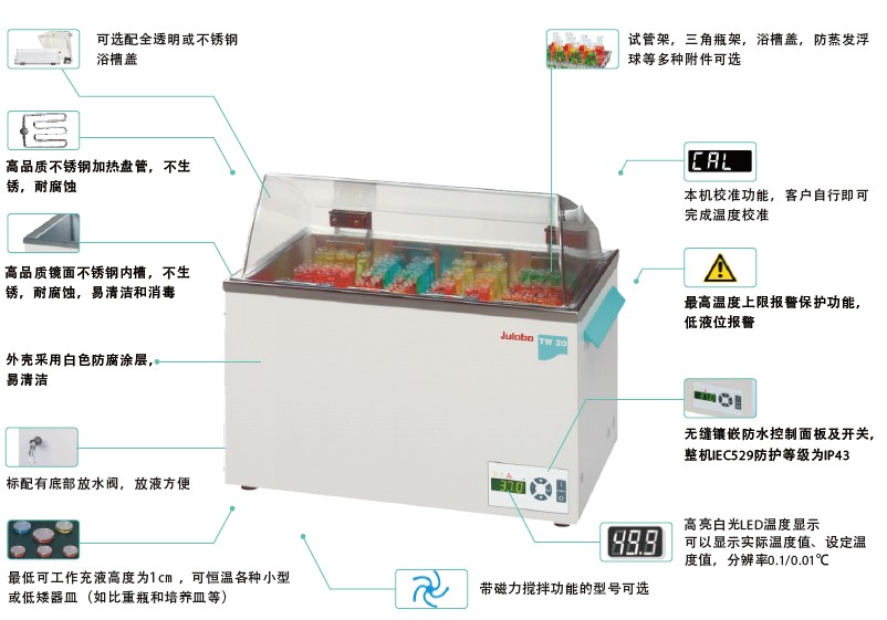

恒温水浴工作原理:
恒温恒温水浴内水平放置不锈钢管状加热器,水槽的内部放有带孔的铝制搁板。上盖上配有不同口径的组合套圈,可适应不同口径的烧瓶。恒温水浴左侧有放水管,恒温恒温水浴右侧是电气箱,电气箱前面板上装有温度控制仪表、电源开关。电气箱内有电热管和传感器。该温度控制系统采用了优质电子元件,控温灵敏、性能可靠、使用方便。其工作原理:Cu50传感器将水槽内水的温度转换为电阻值,经过集成放大器的放大、比较后,输出控制信号,有效地控制电加热管的平均加热功率,使水槽内的水保持恒温。
