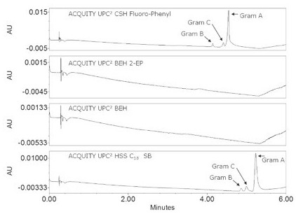

我们系统性地筛选了四种色谱柱,测定哪种分离效果最佳,结果如图1所示,色谱柱筛选过程可在1小时内非常快速地完成。在我们设定的筛选条件下,BEH 2-EP和BEH色谱柱未检测到谱峰,由于其它色谱柱表现出合适的色谱性能,因而未对这两者的非洗脱原因深入研究,其中ACQUITY UPC2 CSH氟苯基色谱柱检测的色谱峰形最佳,因此采用该色谱柱继续研究。
图1.通过短杆菌肽标准物的色谱峰形和保留时间筛选各种化学特性色谱柱。所有色谱柱规格为3.0x100mm,填装亚-2-微米填料;所有分离条件都采用流动相 A:CO2、流动相 B、含0.1% FA的MeOH、2 mL/min, 3%B至25% B,5min。
