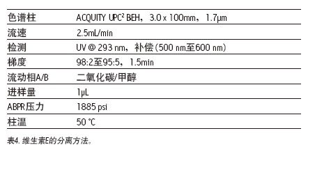

针对维生素E胶囊开发出一种非常快速的梯度分析法(运行时间约90秒),可轻松地将4种生育酚异构体(α、β 、γ、δ-VE)基线分离。该分离方法采用梯度洗脱,二氧化碳和甲醇按98:2至95:5的比例在1.5分钟完成,详细信息如表4所示。

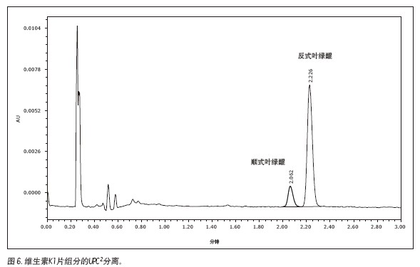

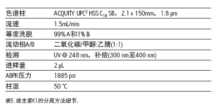

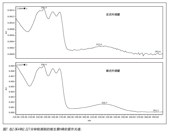

采用简单的等度方法,包含99%二氧化碳和1%的甲醇⁄乙腈(1:1),维生素K1片中的两个峰得到完全的基线分离(Rs > 2.0),如图6所示。两个峰的紫外光谱(紫外光位于246 nm通道时同时收集)是相似的,如图7所示,表明这两个峰是相关的。尽管没有得到确认(分析的时候没有每种异构体的单一标准品),这两个峰很可能是叶绿醌(维生素K1)的立体异构体,详细信息如表5所示。

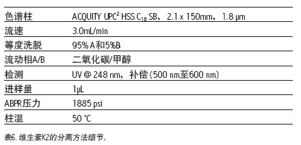

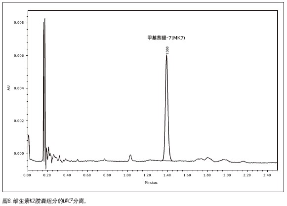

维生素K2由甲基萘醌(menaquinone,MK)组成,形式从MK-3到MK-14。不同形式的维生素K2的侧链长度由可变数量的非饱和异戊二烯单元构成。该片剂配方显示了一个主峰和多个较小的峰(如图8所示),采用95:5二氧化碳:甲醇的等度分离法,被鉴定为MK-7(数据无显示)。这一结果与胶囊标签上的说明是一致的,即:该配方应该主要含有MK-7。详情的分离方法如表6所示。
