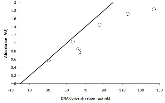

因为吸光度与浓度关系遵循Beer-Lambert定律,也即:
A= εlc
预期的吸光度可以从DNA溶液中的浓度计算得来,DNA溶液透光系数ε列为0.020µg/ml*cm。
1中可以看到通过计算得到的吸光度测量值成一条直线,该线表示在260nm波长时的吸光度测量值。较高吸光度值时,与理论值产生的偏差是由于在光纤分光光度计中散射光干扰的结果。
Figure 1: 吸光度的测量值与理论值

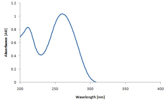

Figure 2: 典型的DNA测量图 (56.6µg/mL)
