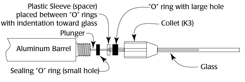

         纳升2010注射器是一个直接采用活塞位移技术的微处理器控制的注射系统,金属环安装盒见下图。玻璃毛细管装入白色的塑料环垫内,当金属环被旋紧时,两个黑色的橡皮垫圈被压缩并将玻璃毛细管夹住在固定位置。

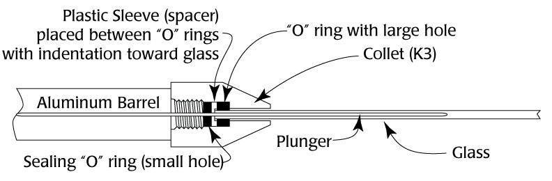

    安装完毕的纳升注射器侧面见下图。
         因为活塞被压缩,这样进入玻璃毛细管射出滴头中的液体。最终因为活塞的直径与玻璃毛细管一致,不可能射出更多的液体。如果活塞继续压滴头的尖端,滴头可能会爆裂或导致活塞从白色的塑料环垫内脱出,如果发生这样的事情将不可避免地导致纳升注射器2010漏液。
