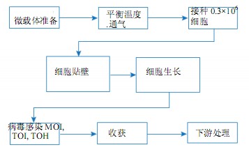

    本文描述了 MDCK 和 Vero 细胞在 WAVE Bioreactor 系统中 Cytodex 微载体上的培养。我们对微载体培养所必需的参数如最佳摇动混合条件和工作体积范围、细胞贴附效率、最大细胞密度以及从 2  L工作体积放大到10 L的可行性进行了深入研究。使用细胞特异性的参数如贴附、生长速率和最大细胞密度等,对 WAVE  Bioreactor系统和转瓶培养进行了比较和评价。WAVE  Bioreactor 系统中贴壁细胞培养的一般操作程序如图1所示。
图 1. WAVE Bioreactor 系统中微载体培养工艺流程图

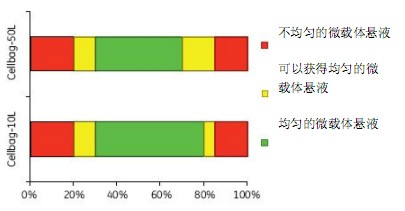

    微载体培养的最佳工作体积和混合速度的确定当我们使用 20%到 80%的Cellbag最大工作体积时,微载体培养可以产生均匀的微载体混合分布(图 2)。
图 2. 微载体培养的最佳工作体积
    在工作体积小于 20%的 Cellbag 最大工作体积时,部分微载体有可能粘在 Cellbag上,而超过80%工作体积可能会产生不均匀的微载体混合。

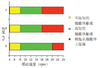

图 3显示摇动角度为5º、6º和7º时所获得的微载体均匀混合。超过8 rpm的摇动速度产生均匀的微载体混合效果。在摇动速度为16 到 20  rpm时MDCK细胞从微载体上脱落。
图 3.确定获得均匀混合的微载体溶液所需的最低混合条件,以及使用Cellbag-10 L时细胞从微载体上脱落前的最大混合条件。Cellbag-10 L的混合条件和 Cellbag-50 L相似,50 L的 Cellbag使用6 rpm和7º就可以获得均匀混合。

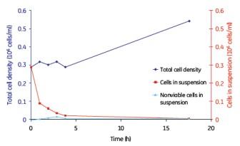

    研究的目的是为了找到在WAVE Bioreactor System 20/50(细胞培养体积达到 25L)中MDCK细胞贴附到Cytodex  3微载体的最佳条件,在培养前4  h 的贴壁阶段,我们比较了3种不同的混合方式:
1) 间歇混合:每 30 min 以 12 rpm 和 6º间歇混合2 min(图4),其他时间停止摇动;4 h 后采用连续摇动(10 rpm和 5º)
图 4.在10 L Cellbag中前4 h内,每30 min间歇混合2 min (12 rpm和6º) ,4h后采用连续摇动(10rpm和 5º)

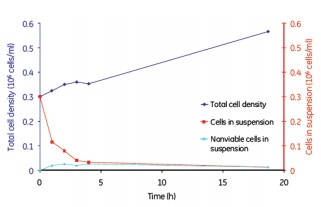

2) 半间歇混合:每30分钟以12 rpm 和6º加速混合2 min,其他时间保持6 rpm 和3.3º的低速连续摇动。4 h后采用连续摇动(10 rpm和5º)
图 5.每30分钟(12 rpm和6º)加速混合2 min,然后(在6 rpm和3.3º)保持低速连续摇动混合,如此半间歇混合4 h。4 h后,混合参数被设置为 10 rpm和5º连续摇动。

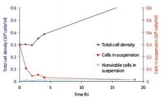

3) 连续摇动混合:摇动速度8 rpm和5º。4 h后采用连续摇动(10 rpm和5º)
图 6.在Cellbag-10 L中前4 h培养以8 rpm和5º连续混合。4 h后混合参数被设置为10 rpm和5º

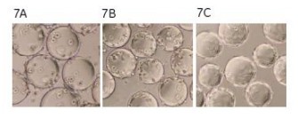

    微载体用量为3 g/l的 Cytodex3,接种细胞密度为0.3×106细胞/ml。培养条件为37℃,pH 7.3,5% CO2,采用光纤溶氧电极监测溶氧水平。培养基含有 2%  FBS。每小时取样并用结晶紫染色测定总细胞密度,上清中的悬浮细胞和死细胞用台盼蓝染色。MDCK细胞在接种后1 h开始贴附到微载体表面(图 7A)。培养3 h后,85%的接种细胞贴附(图7B)。18 h后,细胞在微载体表面铺展并开始生长(图7C)。
图7.MDCK细胞贴附到微载体的显微照片。培养3 h后,85%的接种细胞贴壁(7B)。18 h后,细胞铺展并开始生长(7C)。
    尽管连续混合能够使细胞在微载体上产生更均一的分布,但间歇式、半间歇和连续摇动混合步骤之间没有观察到细胞贴壁和生长的任何显著性差别(图8、9 和10)。在 2% FBS的低血清条件下,不同的混合步骤表现出类似的结果, 且MDCK细胞的贴壁条件具有很好的耐用性。
图 8.间歇式混合方式的 MDCK细胞微载体贴壁情况
图 9. 半间歇混合方式的 MDCK细胞微载体贴壁情况
图 10. 连续混合方式的 MDCK细胞微载体贴壁情况

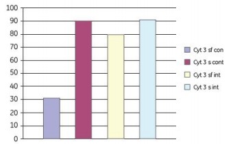

    我们使用不同的摇动方案和培养基组成研究Vero细胞对Cytodex 3 微载体的贴附。在Cellbag-2L中以600 ml的工作体积进行细胞培养。连续摇动参数被设置为12 rpm和5.5º;以16 rpm和5º间歇摇动2 min;然后设置为0 rpm和0º停止摇动18 min。在6 h 后,上述所有的摇动方式都转为12 rpm和18º的连续摇动模式。图11显示在含血清条件下,连续或间歇摇动混合期间可获得大约90%的细胞贴附。在无血清条件下,间歇式混合方式获得80%贴附,而连续混合获得30%贴附。
图 11.无血清(sf)和含血清(s)培养基对 Vero 细胞贴附到 Cytodex 3微载体的影响。在贴壁阶段,分别采用连续摇动(cont)和间歇摇动(int)的混合方式。接种后24 h 的细胞在微载体上的贴壁情况如图所示。
