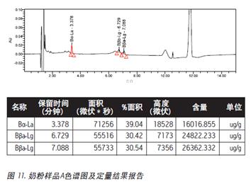

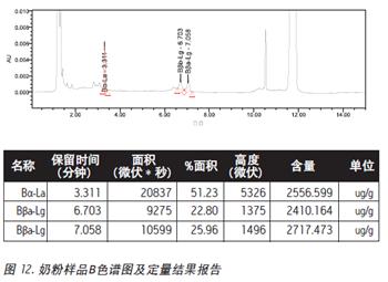

图11-13分别为两种奶粉和一种液态奶实际样品分析色谱图及结果。

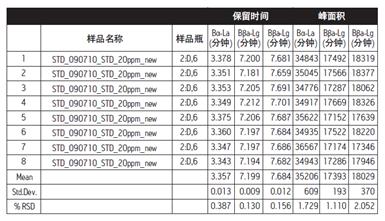

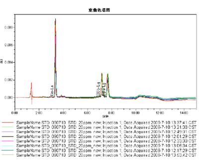

重现性
5ppm标准品八次进样的重叠色谱图及重现性结果
如下:
