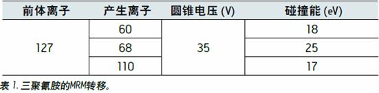

用正位移移液枪将 1 ­L 牛奶、婴儿奶粉奶液或巧克力 / 饼干的乙腈萃取液直接加在 ASAP 探针上,探针插入密封放射源内,去溶剂气体直线升温到 400 ° C 。将 ACQUITY TQD 设定在多反应检测模式 (MRM) 已达到三次转移,详见表一。
