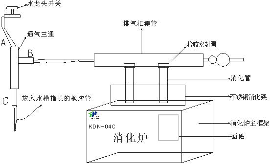

1.     抽吸泵连接方法
抽吸泵A端用橡皮管同水龙头连接,B端接橡皮管与排污管排气口弯管处连接,C端接橡皮管置入下水道,BC端连接橡皮管不宜过长,消化排污时自来水量应尽量开大,增大抽吸泵的吸力,使废气与自来水一起从下水道中排出。
