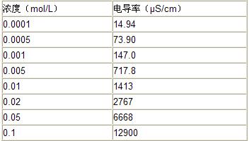

电极常数常选用已知电导率的标准氯化钾溶液测定。不同浓度氯化钾溶液的电导率(25℃)列于下表。溶液的电导率与其温度、电极上的极化现象、电极分布电容等因素有关,仪器上一般都采用了补偿或消除措施。
