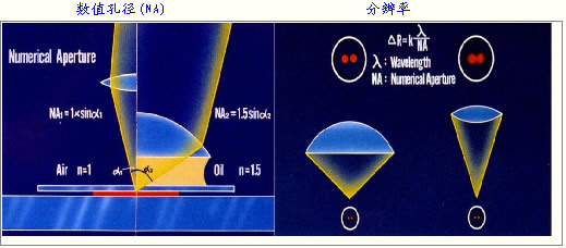

数值孔径(NA)
数值孔径简写NA,数值孔径是物镜和聚光镜的主要技术参数,是判断两者(尤其对物镜而
言)性能高低的重要标志。其数值的大小,分别标刻在物镜和聚光镜的外壳上。它是物镜前透镜与被检物体之间介质的折射率(n)和孔径角(u)半数的正弦之乘积。用公式表示如下:NA=nsinu/2。它与分辨率成正比,与放大率成正比,与焦深成反比,NA值增大,视场宽度与工作距离都会相应地变小。
数值孔径(NA) 分辨率
·分辨率
显微镜的分辨率是指能被显微镜清晰区分的两个物点的最小间距,又称"鉴别率"。其计算公式是σ=λ/NA 式中σ为最小分辨距离;λ为光线的波长;NA为物镜的数值孔径。可见物镜的分辨率是由物镜的NA值与照明光源的波长两个因素决定。
