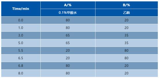

流动相及梯度:表 1
进样量:5 μL
表1. 30种农药化合物液相色谱梯度洗脱表

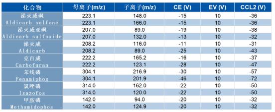

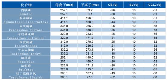

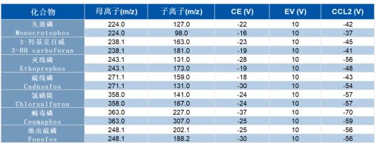

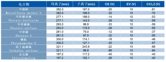

以下参数以PerkinElmer QSight 210三重四极杆质谱仪为例,目标化合物质谱参数见表2和表3。
表2. 30种农药化合物质谱参数表(1)
表2. 30种农药化合物质谱参数表(2)
表2. 30种农药化合物质谱参数表(3)
表2. 30种农药化合物质谱参数表(4)

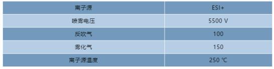

表3. 质谱离子源参数

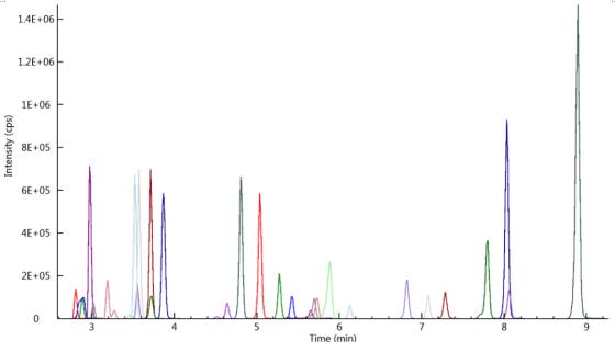

图1中展示了采用30种农药化合物浓度为10.0 µg/L的总离子流色谱图,经色谱条件优化,各个化合物的峰型对称,获得优异的色谱分离效果。
图1.  30种农药化合物提取离子色谱图(浓度为10 µg/L)

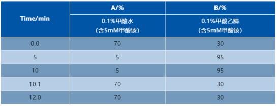

流动相及梯度:见表 4
表4. 4种黄曲霉毒素液相色谱梯度洗脱表

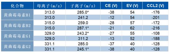

以下参数以PerkinElmer QSight 210三重四极杆质谱仪为例,目标化合物质谱参数见表5和表6。
表5. 4种黄曲霉毒素化合物质谱参数表(*为定量离子对)

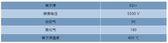

表6. 质谱离子源参数

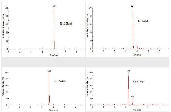

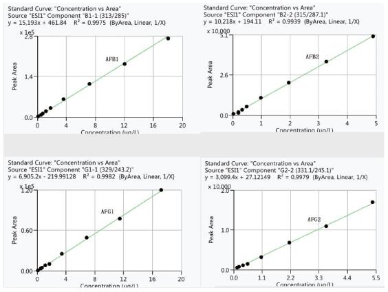

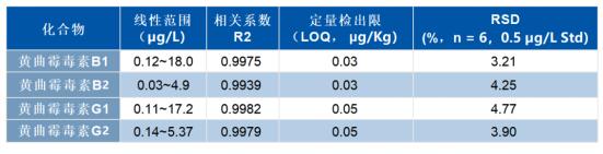

图2中展示了采用4种黄曲霉毒素的提取离子流色谱图,经色谱条件优化,各个化合物的峰型对称,获得优异的色谱分离效果,图3为4种黄曲霉毒素标准曲线,表7为相关系数和检出下限及重复性。
图2.  4种黄曲霉毒素的提取离子流色谱图
图3.  4种黄曲霉毒素标准工作曲线
表7. 4种黄曲霉毒素的线性范围、相关系数(R2)、LOQ及重现性数据
本文采用QSight LX50 UHPLC-QSightTM 210三重四极杆液质联用系统建立了快速,高灵敏度和可靠的LC-MS/MS实验方法测定中药材及饮片中的农药化学品残留和黄曲霉毒素。本方法具有分析速度快、灵敏度高等特点,适用于中药质检部门对中药材及饮片中农药化学品多残留和黄曲霉毒素的定性定量分析。

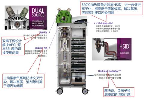

图4. 世界第一台立式四极杆质谱系统 —— 珀金埃尔默 QSight 三重四级杆液质联用系统
图5. “不怕脏”的珀金埃尔默 QSight 三重四级杆液质联用系统的优势设计
