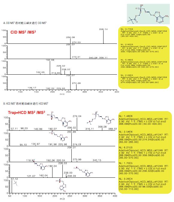

当归一化的碰撞能量水平相同时,Trap-HCD 比 CID 生成的碎片谱图信息更丰富。Trap-HCD 没有低质量数歧视效应,见图4。CID MSn 能够提供步进的裂解信息,对结构解析非常有价值,见图5,6。

图5. 杂质m/z 558.19的CID与HCD谱图比对
图6. 杂质 m/z 388.13的CID和HCD MS2 , MS3谱图

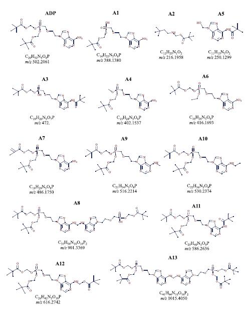

图 7. Sigma-Aldrich所售研究级阿德福韦酯(adefovir dipivoxil)样品中所含杂质的可能结构式

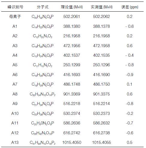

根据丰富的HCD、CID  MS2和  MS3 碎片信息(见图7),对鉴定出的杂质化合物进行了结构预测。每个杂质组分的精确质量数和元素组成通过台式Orbitrap Q ExactiveTM 质谱仪的高分辨数据确认。
表1. 杂质组分的精确质量数和元素组成通过Q Exactive 高分辨数据确认
