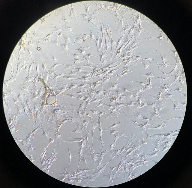

DIC是微分干涉Differential Interference Contrast的缩写,这种显微镜由Francis Smith于1947年左右发明,然后由Georges Nomarski在1952年改良并沿用至今。它可以用于细胞等透明样品成像,并且成像具有强三维立体感。在透明样品成像中,与相衬(phase contrast)和斜照明(oblique contrast)技术相比,DIC可以适用于略厚一点的样品,且有更强的立体感、更高的数值孔径,细节表现更丰富。
DIC观察下的细胞,MF43-N目镜拍摄

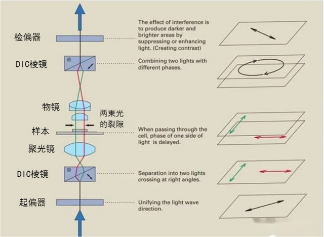

1、生物应用的微分干涉(透射)
透射式微分干涉光路图
DIC成像可以分为三段过程理解:产生方向垂直的两束偏振光,两束光通过样品形成相位差变化,最后将相位差转化成明暗区别。首先产生方向垂直的两束偏振光,光源通过起偏器产生特定振动方向的偏振光,经过DIC棱镜将偏振光变为两束振幅一致但方向垂直的偏振光。两束偏振光之间存在极小的裂隙(即两束光照在样本上的位置相距很近,小于显微镜的分辨率,因此不会产生重影现象)与相位差。
这两束偏振光经过样本后,由于样本中存在不同厚度和折射率,加大两束偏振光的相位差。
最后相位差改变的两束偏振光被上DIC棱镜重新汇合,再通过检偏镜形成建设性干涉(变亮)和破坏性干涉(变暗),样品的细节得以呈现,同时在光束裂隙的方向上呈现出三维立体的浮雕效果。

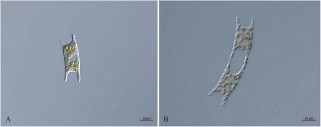

DIC常用于藻类等微型生物研究,引自论文①

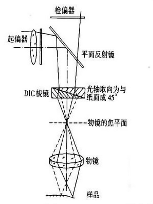

2、金相应用的微分干涉(落射)
反射式微分干涉光路图
落射微分干涉与透射微分干涉成像原理相同,结构不同,落射微分干涉只需要一个DIC棱镜,主要用于金相领域、晶圆检查等。
落射照明器中包含起偏器、检偏器和DIC棱镜,光经过起偏器和DIC棱镜,形成方向垂直的两束偏振光,样品表面折射率差异和高度差异会引起相位变化,增强相位差异,然后两束光反射后第二次进入DIC棱镜,被合并,再经过检偏器形成明暗差和浮雕立体感。

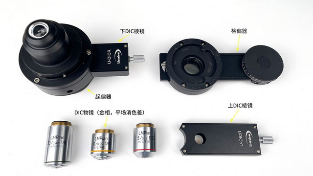

二、关键部件
最初的DIC显微镜是由偏光显微镜改造而成的,因此偏光显微镜的一些核心配件也是DIC显微镜的核心配件,包括起偏器、检偏器、无应力物镜,以及DIC核心配件,带滑动器DIC棱镜。特殊配置可能还有de sénarmont补偿器等配件,基本思路类似偏光显微镜的补偿器,可以调整增强透明样品效果,这里不作讨论。
DIC关键部件一览
1、起偏器:将自然光转化成偏振光,放置在光源和聚光镜之间。
2、检偏器:转化有相位差的偏振光为有明暗差异的成像,放置在DIC棱镜与管镜之前,在物镜之后,通常在物镜转盘。检偏器跟起偏器组成正交偏光配置。
3、DIC棱镜:由两片沿对角线切开的石英楔子胶结组成的分光器,用于将一束偏振光分解为两束垂直的偏振光,或者反过来将两束偏振光合成一组偏振光。DIC棱镜有滑行器,用于旋转镜片调整方向。透射配置需要一对DIC棱镜,反射配置只需要一个。
4、DIC物镜:DIC物镜上面会有DIC字样,规格最低要求是无应力物镜,消色差可以是平场消色差或以上。部分新工艺新材料制造的APO复消色差物镜也是无应力物镜,虽然没有DIC字样,也可以作为DIC物镜使用。
在一些DIC显微镜中,DIC物镜要与物镜棱镜搭配使用,不同倍数搭配不同的棱镜,这些物镜棱镜是小型化的DIC棱镜。这些显微镜的物镜转盘每个孔位都有一个插槽用于安装物镜棱镜,而这些DIC物镜上除了“DIC”字样,还有特殊的数字或英文标记,比如“N2”“M”之类,用于指示搭配的物镜棱镜。
另外需要提到的一点是,DIC显微镜对光源强度有一定要求,在40X以内物镜成像时,50W卤素灯或者9W的LED应该够用,100X物镜等高倍观察,需要100W或以上的卤素灯或者高光强的LED灯。

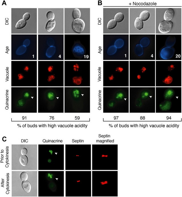

DIC搭配荧光成像是很多论文常用配图②
DIC是透明样品成像效果更好的方法,因此在细胞、酵母、线虫、微小生物等透明样品研究中,常作为相衬观察的高级替代方案,通常搭配荧光成像用在论文配图中。

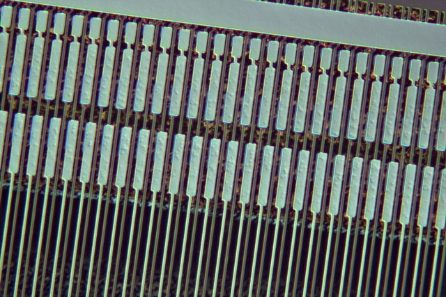

②电子质检和材料学领域
在液晶面板质检等电子质检领域中,很多材料细节和处理瑕疵都是常规照明方式下难以观察的,而DIC就是非常适合这种需求的观察方式。

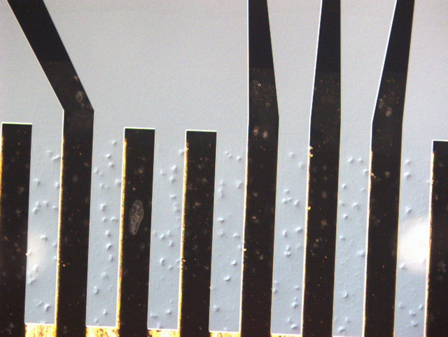

MJ33-DIC拍摄的导电粒子
比如在液晶面板ACF层结构中有导电粒子,其填充情况对面板良率有极大影响,使用DIC照明可以看到导电粒子形成的微小凸起,从而快速评估工艺结果是否符合预期。此外液晶屏喷漆的漆体颗粒、液晶屏细微划痕等瑕疵,也可以使用DIC观察发现。

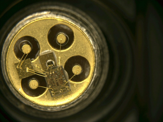

MJ43明场拍摄的芯片
此外,在PCB质检中也存在类似情况,焊盘的划痕和缺陷、基板的缺陷和异常都可以在DIC观察中清晰发现,而在常规环形灯照明和落设照明中都无法发现这些细节。

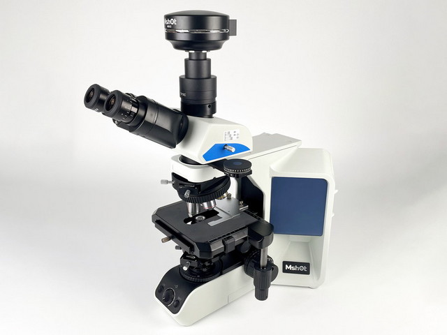

①生命科学推荐产品:ML51-DIC
简单易用的透射DIC观察,成像质量高
10X/23mm大视野目镜,更高工作效率
研究级机身,可选择荧光观察等丰富扩展
适用于水生生物、细胞爬片等透明样品观察

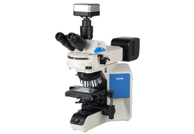

②推荐产品:MJ43-DIC/MJ33-DIC
仅需添加DIC棱镜即可进行DIC观察
支持透射金相、落射金相、落射DIC和偏光观察
研究级机身,可扩展暗场、荧光等观察方式
适用于导电粒子、电路板瑕疵缺陷等材料表面观察
