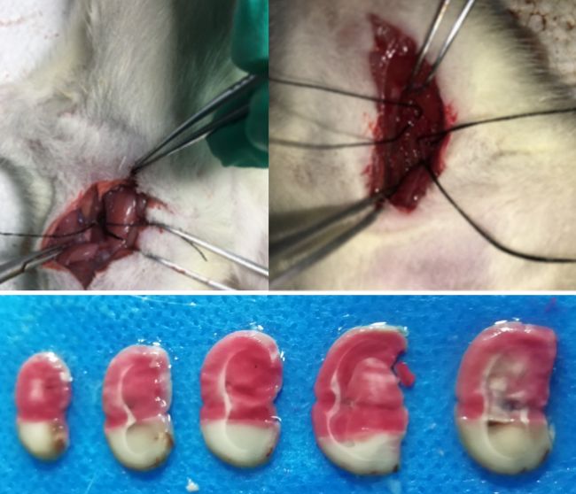

3.麻醉:麻醉前将呼吸机进气口连接麻醉机出气口。大鼠在小动物麻醉机箱体内预麻醉;
4.预麻醉后将大鼠以仰卧位固定在解剖板上,戴好麻醉机面罩,颈中部备皮,消毒;
5.沿颈部正中切开皮肤,钝性分离皮下组织,在分离过程中会看到颌下腺,将腺体轻轻推到一侧,分离到气管前肌后,沿右侧胸锁乳突肌腱向下分离,见到颈动脉鞘后可用拉钩将皮肤肌肉固定好。此时可见到颈总动脉,小心向头侧跟心侧剥离劲动脉跟其随行的神经,注意动作要轻,不要损伤神经;
6.剥离到头侧约0.5cm时可以看到颈总动脉分成颈内动脉跟颈外动脉,继续剥离2根血管跟神经,此时用预先准备好的血管夹夹闭颈总动脉(尽量靠心端),准备好的一根丝线结扎死颈外动脉(尽量远离分叉处),另外一根套在颈外动脉(接近分叉处)打活结备用。用血管夹夹闭颈内动脉;
7.将大鼠手术部位移至体视镜下,用显微剪在颈外动脉上斜行剪一个小口,用显微镊夹起MCAO线拴从血管上的小口穿入血管,穿到分叉处时轻轻提起结扎颈外动脉的丝线,待线拴进入颈内动脉,稍微拉紧之前打活结的丝线,松开血管夹,继续向里面推送线拴,插入至颅内微感阻力时拉紧活结;
8.缺血90分钟后,拔出线栓,把活结扎死。缝合肌肉跟皮肤。并进行尾静脉注射,24h后取材。
目前实验室较多采用MCA阻断0min、90min和120min的短暂脑缺血-再灌注模型,研究多种药物对MCAO的治疗效果和分子机制,取材后检测TTC判断造模情况以及大鼠神经功能评分;

  1. TTC检测;

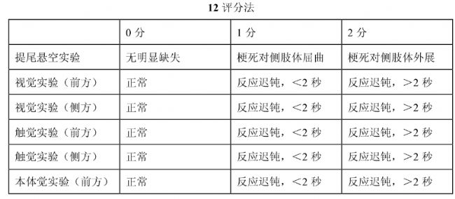

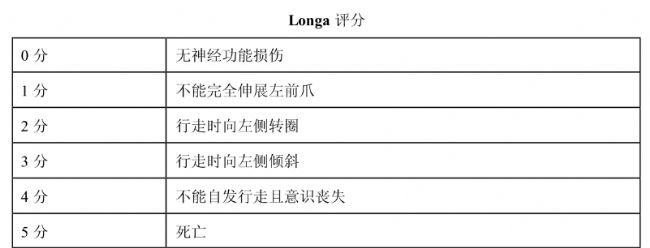

  4. 神经功能评分;
