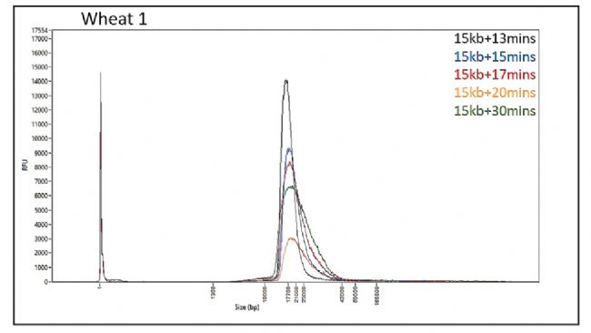

1. 不同回收时间对回收得率和回收范围的影响
小麦基因组DNA经打断仪处理后,使用PippinHT回收目标片段。使用“Range+T”回收模式,不同样本的回收起点均设置为15kb,回收时间分别设置为13-30min。
图1“Range+T”模式回收的精确性
回收后检测结果显示,不同泳道回收起点的位置相同,回收的终点与设置的回收时间长短相关,设置30min的回收时间可以回收样品中更多的HWM DNA。

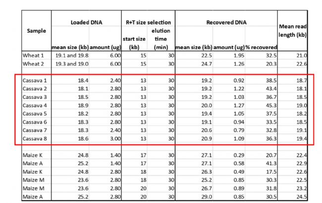

3. 重复性测试
8个木薯样本的基因组DNA被打断成13-25kb(平均长度18kb),“Range+T”模式设置为13kb+30min进行片段回收,回收得率在33-45%之间,回收后平均片段长度在19-20kb之间,HiFi reads结果长度保持一致。
表1 “Range+T”模式重复性测试结果

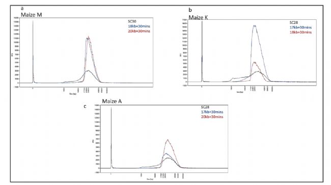

4. 长片段回收能力
以3个玉米样本为例,基因组DNA打断成15-35kb片段(平均长度23-25kb)。“Range+T”模式回收起点分别设置在17kb-20kb,回收时间均为30min。结果表明DNA回收得率从17%到41%不等,可检测的最大片段长度约为50kb,提高回收起点会得到更大的片段分布,从而产生更长的平均HiFi read长度。
图4 “Range+T”模式长片段回收测试结果

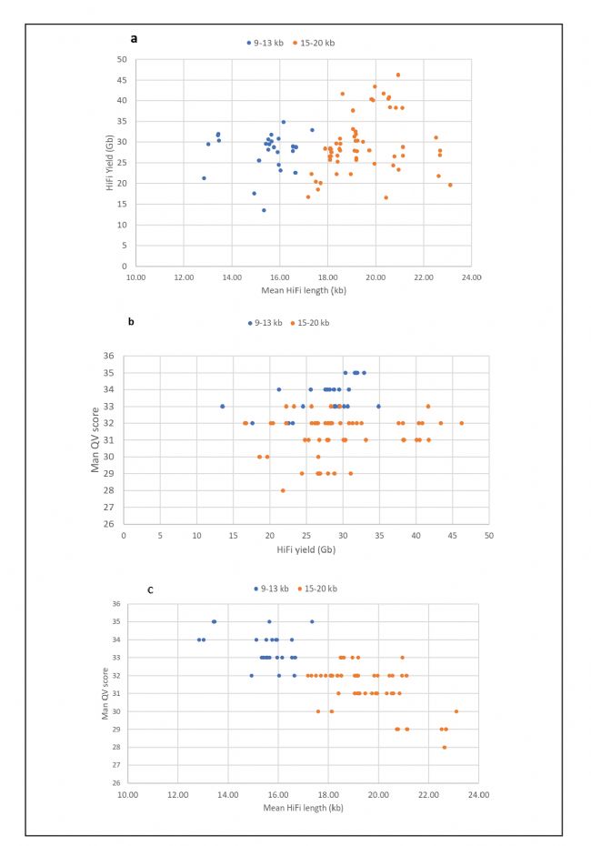

为了研究测序结果在产量、read质量和平均HiFi read长度之间得到更好的平衡,作者对比了PippinHT 之前软件版本9-13kb筛选模式的测序结果(图5中的蓝色符号)与最新“Range+T” 模式的测序结果(图5中的橙色符号)。使用“Range+T”模式,回收起点设置为15kb,其产生的reads平均长度在21-22kb以上,且30-40kb长度reads数量有显著提高。更重要的是,数据(图5a)表明在13kb至22kb的范围内,随着平均HiFi read长度的增加,HiFi测序数据产量几乎没有下降。由于PacBio测序中聚合酶读取长度有限,短的SMRTbell文库比长文库具有更高的QV分数,但此次实验中较长文库的最低平均QV分数仍然相当好,为28。88%的较长文库(橙色符号)的平均QV得分在30以上(图5.b-c)。
图5 不同设置HiFi测序产量及QV结果

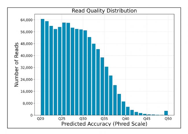

为了更好地说明较长文库的质量结果,图6显示了一个平均subreads长度为22.6kb的玉米样本的reads质量分布,其中约40%的reads得分在Q30以上。
图6 玉米文库Read质量分布结果,平均长度为22.6kb
