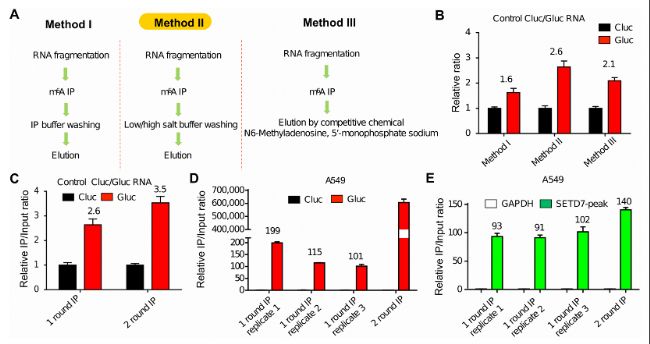

目前MeRIP可概括为两种主流技术流程。第一种流程如图1A方法Ⅱ所示,免疫沉淀(IP)富集后,使用低/高盐洗涤,最后洗脱整个抗体-磁珠复合体。第二种流程如图1A方法Ⅲ所示,IP富集后,使用IP反应缓冲液洗涤,最后通过游离m6A竞争性洗脱m6A修饰RNA片段,这种方法在领域内应用广泛。为了比较这两种流程的IP效能,首先使用等量混合的m6A修饰对照RNA(GLuc)和未修饰对照RNA(CLuc)进行MeRIP实验。 GLuc RNA对照是体外以20% m6ATP和80% ATP为底物的转录产物。图1A中的方法Ⅰ作为外加对照,该对照使用NEB抗体,用IP反应缓冲液洗涤并洗脱整个抗体-磁珠复合物。方法Ⅱ使用低/高盐洗涤,产生较高的信噪比(图1B)。 方法Ⅱ中将洗脱的RNA进行两轮IP反应,进一步提高了富集信噪比(图1C)。进一步将32μg人肺癌细胞系A549的RNA样品与0.1f mol的GLuc和CLuc RNA混合,使用方法II进行MeRIP富集,基于已发表数据,将SETD7和GAPDH分别作为阳性和阴性对照,单经一轮IP富集后,GLuc/CLuc和SETD7/GAPDH的信噪比都高达100倍左右 (图1D和1E)。经过两轮IP富集后,GLuc/CLuc和SETD7/GAPDH的信噪比进一步提升(图1D和1E),但是产率显著降低约66%。

为进一步比较m6A抗体的保真度,选择Synaptic Systems (SySy),NEB和Millipore三个公司的抗体用于对比。每个IP富集的RNA投入量为32μg的A549细胞系总RNA混合0.1f mol的GLuc和CLuc RNA对照。SySy抗体富集RNA的产量是NEB或Millipore的两倍。三种抗体富集,通过GLuc/CLuc和SETD7/GAPDH测定的信噪比值均较高,而NEB和Millipore的比值均在100以上(图2A)。

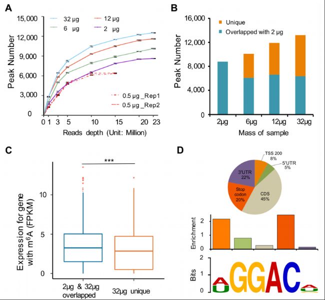

使用Millipore抗体测试不同起始量总RNA (32ug、12ug、6ug、2ug、1ug和0.5ug)的m6A MeRIP效率。SETD7/GAPDH信噪比随着总RNA起始量的减少而逐渐降低,重复性如0.5ug总RNA起始展示的,呈现较好(r=0.9)。提高RNA的起始量可相应增加m6A检测峰的数量,除了0.5ug RNA外,检测峰的数量均在20M左右的测序数据下达到平台期,而0.5ug总RNA的富集在10M左右即到达平台期(图3A)。与2ug总RNA富集相比,32ug,12ug和6ug总RNA富集测序,随着RNA起始量的提升,m6A唯一检测峰的数量随之增加(图3B)。此外,在32ug起始RNA富集文库中,m6A重叠检测峰相关基因(N=1579)的平均表达水平显著高于m6A唯一检测峰相关基因(N=2168)的平均表达水平(图3C),表明低丰度m6A修饰RNA峰可以通过增加RNA起始量通过MeRIP测序检测出来。
2ug总RNA起始检测到的终止密码子附近m6A峰和m6A修饰核心基序特征与高起始RNA富集相似(图3D)。2ug文库数据特征也与300ug RNA常规富集对照数据相似。2ug总RNA分别使用5ug、1ug和0.2ug Millipore抗体进行富集,结果显示降低抗体的量会升高信噪比,但是富集到的RNA产量也会降低。
