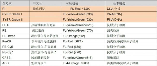

常用核酸染料:
SYBR Green I ——渗透膜,检测活细胞。
PI (碘化丙定) ——不渗透膜,只能通过破损的细胞膜,检测死细胞。
当然,也可以根据检测目的选择其他激光波长和荧光带与目标染料进行最佳匹配染色。

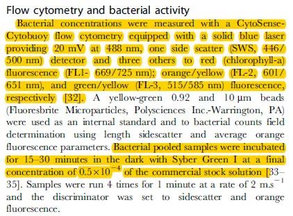

3.1 上升流系统和人为活动对巴西沿海地区微生物多样性的影响(巴西里约热内卢联邦大学)
细菌活性测定
利用CytoSense 测定细菌浓度,配置488nm,20mV固体蓝色激光,侧向散射(SWS,446/500nm)检测器和红色(叶绿素-a)荧光(FL1-669/725nm);橙色/黄色(FL-2,601/651nm),绿色/黄色(FL-3,515/585nm)荧光检测器。使0.92和10mm的黄绿色荧光小球作为内标,并使用Length,SWS和Average,OFL参数进行细菌计数现场测定。细菌样本使用SYBER Green I 染色,通过侧向散射SWS和橙色荧光信号进行鉴别。

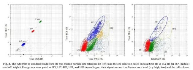

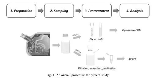

3.2 CytoSense分析大容量冲击采样器采集的空气中细菌(丹麦奥胡斯大学)
空气中细菌细胞的特性需要有效的收集、浓缩和分析技术,特别是要克服它们在室外环境中被稀释的挑战。建立了一种快速、可靠的空气中细菌定量方法。为此,采用大容积冲击取样器从污水处理厂(WWTP)收集空气中的细菌。用CytoSense测定细菌细胞密度,并与基于16srRNA基因的定量PCR(qPCR)数据进行比较。结果表明,该方法对室外环境中细菌密度的估计是可靠的,用CytoSense法进行分析比qPCR法更快、更灵敏。此外,不同的取样条件下,CytoSense可提供有价值的细胞特征信息。
采用CytoSense对冲击式气体采样器收集到的气载细菌和参考菌株大肠杆菌进行计数和鉴定。配置488nm激光器,550nm的高灵敏度黄光发射传感器。同时记录每个粒子的脉冲形状的信号可用于估计细胞体积,并将细胞定义为不同细胞类型的特定簇。分析粒子体积通过FWS的扫描脉冲图或SWS的扫描脉冲图估算。

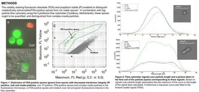

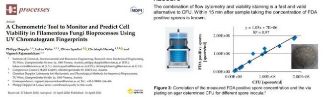

3.3 丝状菌生物过程中的孢子质量在线监测(维也纳科技大学)
真菌生物过程中孢子接种物质量的测定尤为重要,因为萌发孢子的数量会影响过程性能,进而影响产品效价。因此,需要确定孢子接种体中活孢子的浓度,以便将精确数量的活孢子接种到生物反应器中。根据孢子接种体的不同,孢子需要不同的时间段膨胀、萌发,从而生长菌丝。本文提出的方法不仅可以取代菌落形成单元(CFU)测定法,而且可以在线监测孢子的溶胀和萌发。
* 活菌染色荧光素二乙酸酯(FDA)和碘化丙二钠(PI)能够区分代谢活性/活菌/FDA阳性孢子和非活菌孢子
