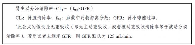

第一题    25%是怎么计算的?
答:具体详见国家药监局药品审评中心颁布的【药物相互作用研究技术指导原则】
胆汁清除率=胆汁排泄速度/血浆药物浓度
                =胆汁流量*胆汁药物浓度/血浆药物浓度
