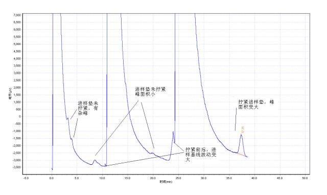

进行连续的三次分流进样过程中,通过拧紧进样垫,可以发现溶剂峰和样品峰的峰面积变大

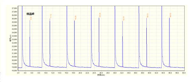

使用FID和毛细柱进行连续的多次分流进样过程中,重复性较差,峰面积和峰高都有较大的变化
通过调整进样垫(拧松半圈)之后,重新进样,重复性(峰高和峰面积)得到明显的提升
在实际的 分析过程中,无论是使用毛细柱还是填充柱,进样垫的松紧程度对重复性都有较大的影响。但是不同厂家不同品牌的仪器或许会有一些差别,而如何才是旋紧了如何才是旋松了,又难以定量的描述。因此,还是需要分析人员根据自己使用的仪器,多摸索,了解仪器才是用好仪器的最佳途径。
