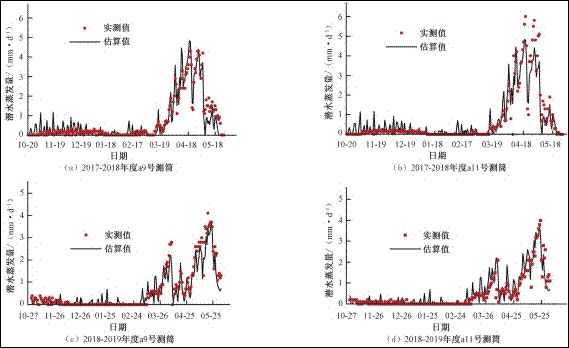

🔷 模型构建
选取原状土与回填土潜水蒸发量,建立潜水蒸发一元线性回归模型,使用公式如下:
Eg0 = b Eg1 + b0
式中:Eg0 为原状土潜水蒸发量;Eg1 为回填土潜水蒸发量;b0为常数项;b 为系数。
🔷 结果与分析
(1)冬小麦和夏玉米全生育期回填土潜水蒸发量明显大于原状土,冬小麦回填土比原状土平均多0.53 mm/d,夏玉米回填土比原状土多0.84 mm/d。
(2)研究提出了砂姜黑土回填土估算原状土潜水蒸发模型,模型结果分别为冬小麦:Eg0 = 0.78Eg1 + 0.041,R2为0.987;夏玉米:Eg0 = 0.509Eg1 + 0.010 4,R2为0.944。
(3)砂姜黑土原状土和回填土的日潜水蒸发量线性关系显著,估算值与实测值相关关系均在0.90以上,一致性指数均为0.95以上,绝对误差和均方根误差均小于0.43 mm。通过回填土日潜水蒸发量及关系曲线可以近似推算原状土的潜水蒸发量。
(4)蒸渗仪法模拟大田环境条件下的潜水蒸发实验时,有条件情况下建议选取原状土土体测筒进行模拟实验,能够更为接近反映大田真实潜水蒸发情况;没有原状土土体测筒情况下,可以选取模型估算。
