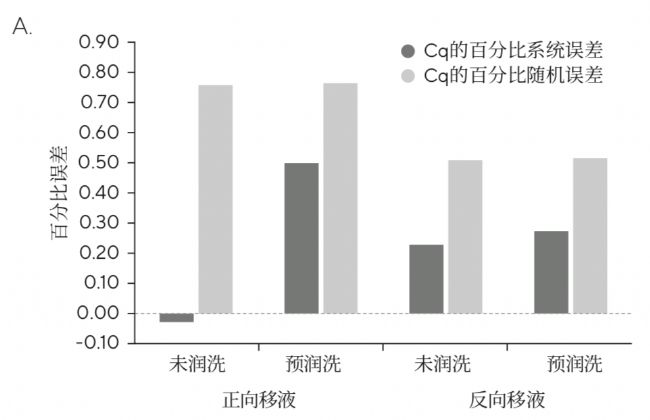

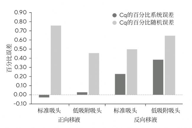

使用Tacta®手动移液器、标准SafetySpace滤芯吸头和低吸附滤芯吸头,对使用正向移液与反向移液移取Master Mix进行比较,并将正向移液预润洗与反向移液前的预润洗与否的结果进行比较。
如图2所示,使用低吸附滤芯吸头搭配正向移液技术获得了最佳的结果(Cq的百分比系统误差=0.02,Cq的百分比随机误差=0.46,Cq的百分比不确定度=0.9)。第二好的方法是使用标准滤芯吸头搭配反向移液技术(Cq的百分比系统误差=0.22,Cq的百分比随机误差=0.50,Cq的百分比不确定度=1.2)。
图2:Master Mix正向和反向移液的Cq(定量循环)百分比误差。显示了Cq(定量循环)的百分比系统误差和Cq的百分比随机误差。对于每个数据点,n=8。与反向移液相比,正向移液的系统误差较低(灰色条)。标准吸头为赛多利斯SafetySpace滤芯吸头,低吸附吸头为赛多利斯SafetySpace低吸附吸头。
因此,使用低吸附移液器吸头搭配正向移液技术或使用标准移液器吸头搭配反向移液技术是准确且精确地移取Master Mix的良好方法。这一结果还表明,低吸附移液器吸头的低吸附性能消除了反向移液技术或预润洗技术中由于液体的粘稠性而需要额外的样品去补偿粘附在标准移液器吸头上造成的损失。

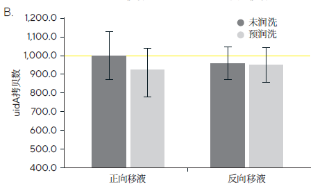

移取Master Mix前对移液器吸头进行预润洗
预润洗能够调节空气置换式移液器的空气柱,并用额外的样品在移液器吸头的内侧形成液体膜,以提高结果的重现性(精确度,百分比随机误差)。使用Tacta® 手动移液器和标准SafetySpace滤芯吸头,在移取Master Mix之前对移液器吸头预润洗5次。如图3所示,与ISO-8655一致,对于使用标准滤芯吸头吸取Master Mix,与正向移液前不进行预润洗(Cq的百分比随机误差=0.8)相比,正向移液前预润洗吸头略微改善了结果的重现性(Cq的百分比随机误差=0.7)。然而,与使用正向移液搭配预润洗技术(Cq的百分比随机误差=0.7)相比,使用标准滤芯吸头搭配反向移液技术具有更好的结果重现性(Cq的百分比随机误差=0.5)。与预期结果相同,与反向移液前不进行预润洗(Cq的百分比随机误差=0.5)相比,反向移液前预润洗对结果的重现性没有显著影响(Cq的百分比随机误差=0.5),因此反向移液前无需预润洗标准滤芯吸头。值得注意的是,与在正向移液前进行预润洗(Cq的百分比随机误差=0.7)相比,使用低吸附滤芯吸头搭配正向移液技术移取Master Mix具有更好的重现性(Cq的百分比随机误差=0.5)。
图3:(A)在移取Master Mix时,移液器吸头预润洗和不润洗的Cq(定量循环)百分比误差,显示了Cq(定量循环)的百分比系统误差和Cq的百分比随机误差。对于每个数据点,n=8。(B)量化的大肠杆菌uidA拷贝数。黄线表示实际目标数量。正向移液不润洗的系统误差比预润洗更低。标准吸头为赛多利斯SafetySpace滤芯吸头

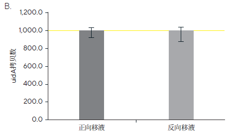

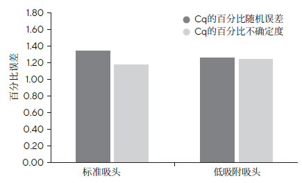

使用赛多利斯低吸附滤芯吸头和SafetySpace滤芯吸头搭配Tacta® 手动移液器对适用于移取Master Mix的移液器吸头类型进行了测试。如图4所示,使用正向移液技术时,与搭配标准滤芯吸头(Cq百分比随机误差=0.8,Cq百分比系统误差=-0.03,百分比不确定度=1.6)相比,搭配低吸附滤芯吸头的重现性更好,且Cq值的不确定度更低(Cq百分比随机误差=0.5,Cq百分比系统误差=0.02,百分比不确定度=0.9)。这一结果表明,低吸附吸头最适合用于处理PCR Master Mix。
图4:使用标准吸头和低吸附吸头移取Master Mix的百分比误差。显示了Cq的百分比随机误差和Cq的百分比不确定度(百分比随机误差和百分比系统误差)。采用正向移液技术。对于每个数据点,n=8。与标准吸头相比,低吸附吸头的百分比不确定度较低。标准吸头为赛多利斯Safetyspace滤芯吸头,低吸附吸头为赛多利斯Safetyspace低吸附吸头。

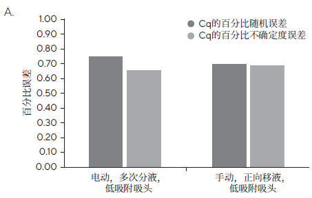

电动移液器
使用赛多利斯Picus® Nxt电动移液器、赛多利斯Tacta®手动移液器搭配低吸附滤芯吸头,对移取Master Mix进行了对比测试。电动移液器使用了多次分液模式,手动移液器采用正向移液技术。如图5所示,当使用低吸附滤芯吸头移取Master Mix时,采用电动移液器的多次分液模式所得结果为:Cq=24.54±0.09,Cq的百分比系统误差=0.12,Cq的百分比随机误差=0.4,Cq的百分比不确定度=0.9;相比之下,采用手动移液器的正向移液所得结果为:Cq=24.52±0.11,Cq的百分比系统误差=0.02,Cq的百分比随机误差=0.5,Cq的百分比不确定度=0.9。使用电动移液器得到的结果具有良好的重现性(百分比随机误差),且其Cq值的总体百分比不确定度与手动移液器相当,都处于较低水平。电动移液器的多次分液模式可确保一次吸液,即可将Master Mix按顺序分配到所有八个重复孔中,显著提高了移液速度,并减少移液器吸头的使用数量,更环保的同时也减少了不同吸头之间的差异。
图5:(A)使用电动或手动移液器移取Master Mix时的误差百分比。显示了Cq的百分比随机误差和Cq的百分比不确定度(百分比随机误差和百分比系统误差)。手动移液器采用正向移液技术,电动移液器采用多次分液模式。(B)量化的大肠杆菌uidA拷贝数。黄线表示实际目标数量。对于每个数据点,n=8。低吸附吸头为赛多利斯SafetySpace低吸附吸头。
