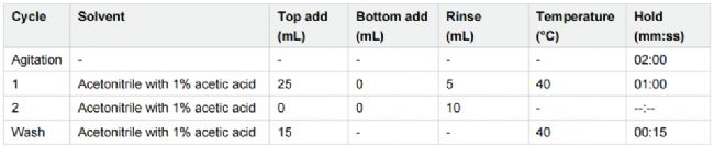

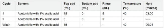

6. 使用下面适合被提取样品类型的 EDGE 方法提取样品。
潮湿的食物
干的食物
