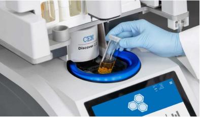

         图 1. CEM Discover 2.0 Microwave Reaction System with Explorer Autosampler
CEM Discover 2.0(图 1)使用专利环形单模微波技术水解蛋白质和多肽,为氨基酸分析做准备,最快 15 分钟完成。

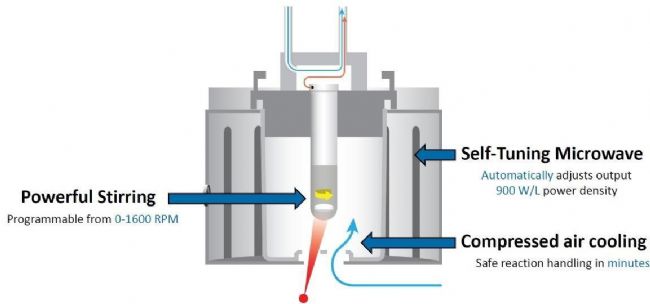

如图3 所示,样品温度由获得专利的测量, 原位搅拌确保热量均匀分布在样品中,反应后可在几秒钟内冷却样品,以便为进一步处理或分析做好准备。
图3. Process of Microwave Hydrolysis in CEM Discover 2.0

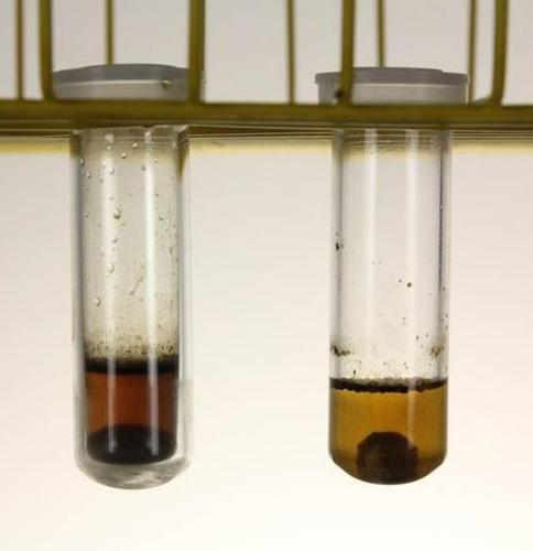

建议使用上述程序中概述的正确样品量、体积和容器。 样品的某些成分在水解后会保留在固相中,并且在此过程中通常会变黑,如图 4 所示。这种情况是正常的,氨基酸会在溶液中。
图4. A hydrolyzed sample
