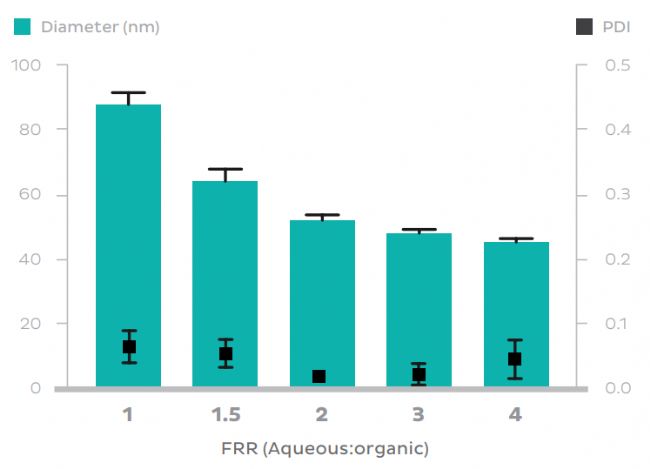

流速比:
通常水相比例越高,粒径越小
合成纳米粒子的原料通常根据溶剂的种类分为有机相和水相。通常而言,水相比例越高,意味着同时流经的有机相更少,因而能够形成纳米粒子的“原料”——脂质——的数量就越少,因而围成球状后的体积也相应更小。但在不断增加水相比例后,有机相含量变化变得不那么剧烈,因而对粒径的影响也逐渐减弱。
图1:常规脂质体(liposome)在使用纳米药物制备系统时,通过调整流速比得到的不同粒径结果[1]。

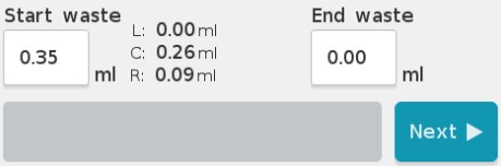

前后废液:过多则浪费原料,过少则影响粒径,需不断摸索
前后废液的形成,是因为纳米药物制备系统在运行初期,会有一段加速过程;运行终止前则又有一段减速过程。在速度变化期间,液体的流动速度不稳定,导致粒径持续变化,影响最终结果。为了保证最终成品的粒径均一,就需要剔除这两段液体。更大的废液体积固然能够保证粒径均一,却也使得原料浪费的比例更大。因而对于一个首次合成的配方,我们建议根据仪器说明书来设置。在说明书建议体积下合成后对废液也进行粒径测定,如粒径也相对均一,则可以在下次实验中酌情减少废液,提升成品比例。
图3:纳米药物制备系统中的废液设置
