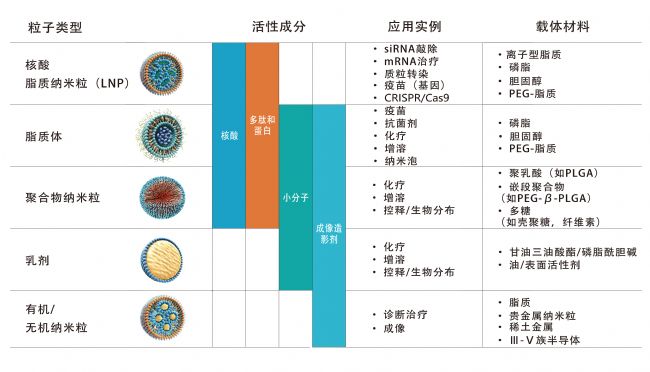

随着纳米技术的不断发展,纳米药物在医药领域的应用越来越广泛,尤其在疫苗的研发、基因治疗,肿瘤靶向等方面显现了不可替代的优势。锘海生物为科研工作者和企业提供全面的纳米药物制备、生产及检测服务,囊括了纳米药物研发过程中,从处方筛选到制剂表征的全线过程。为客户简化流程,节约时间成本,同时提供高质量的数据分析与技术支持服务。
纳米药物制备系统
应用范围:
