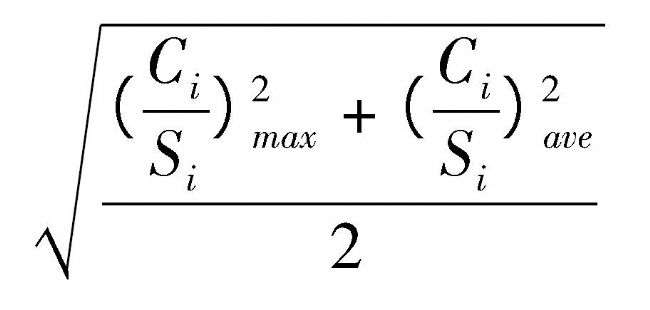

    参照限量标准的具体实施时间,以GB 2762 - 2012、GB2762 - 2017《食品中污染物限量》为判定标准。蔬菜重金属标准限量值分别为: 总砷≤0. 5 mg /kg,总汞≤0.01 mg /kg,镉≤0. 05 ~ 0. 2 mg /kg,铅≤0. 1 ~ 0. 3 mg /kg。在此基础上采用单因子污染指数法和内梅罗综合污染指数法进行评价。单因子污染指数法计算公式为: Pi= Ci /Si,式中Pi为样品中污染物i 的单项污染指数,Ci为样品中污染物i的实测值( mg /kg) ,Si为污染物i 的评价标准( mg /kg) 。内梅罗综合污染指数法计算公式为:
    式中,P综为综合污染指数,( Ci /Si)max为蔬菜重金属中污染指数最大值,( Ci /Si)ave为蔬菜重金属中污染指数算术平均值。蔬菜质量等级划分见表1。

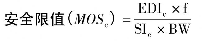

    铅、镉、汞、砷属于有阈值的化学危害物,对于人群的健康风险可以用摄入量与可耐受摄入量( PTWI 或PTMI) 比较进行风险描述。
    式中,EDIc为C 物质的实际日摄入量估计值,由ΣRiFi获得,Ri为化合物C 的残留水平,Fi为食品i的日消费量,本研究参考李筱薇报道的南方一区和江西省居民食物消费量数据,蔬菜人均日消费量为336 g; SIc为C 物质的安全摄入量; f 为校正因子,f = 7( SIc采用PTWI) 或f = 30( SIc采用PTMI); BW 为平均体重( 按60 kg 计算) 。铅、汞、砷的PTWI 值和镉的PTMI值均参考FAO/WHO 的相关规定。MOS≤1,该危害物对人体健康的风险是可以接受的; MOS> 1,该危害物对人体健康的风险超过了可以接受的限度,应采取适当的风险管理措施。

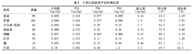

    铅污染较严重的几种蔬菜见表3,其中生姜的铅含量最高,平均值、P95 和最大值分别为0. 18、1. 2 和1. 5 mg/kg,超标率为33. 3%; 其次为青菜( 0. 092mg /kg) 和油麦菜( 0. 090 mg /kg) ,其中一份青菜的铅含量为1. 7 mg /kg,是国标限量值的5. 7 倍; 水生蔬菜中藕的铅含量较高,最大值为0. 44 mg /kg,是国标限量值的4. 4 倍。

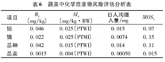

9类蔬菜中重金属的MOS 值均小于1,表明江西省居民日常经蔬菜摄入铅、镉、汞、砷的健康风险处于可接受水平。值得说明的是本文以日常蔬菜为唯一暴露途径与来源,实际消费人群的膳食结构复杂多样,例如作为江西省居民主食的大米也是重金属膳食暴露风险的主要贡献者之一。对日人均摄入量比较,铅的摄入量最高( 0. 015mg) 。具体结果见表6。
