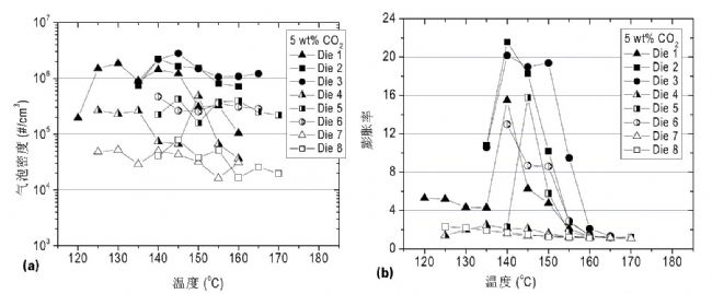

图4显示了在不同模具的几何形状和温度下,以5%重量超临界CO2吹制的低密度聚丙烯(PP)的孔密度和膨胀率。
Figure 4:(a)CO2发泡挤出低密度PP泡沫的孔密度和(b)膨胀率

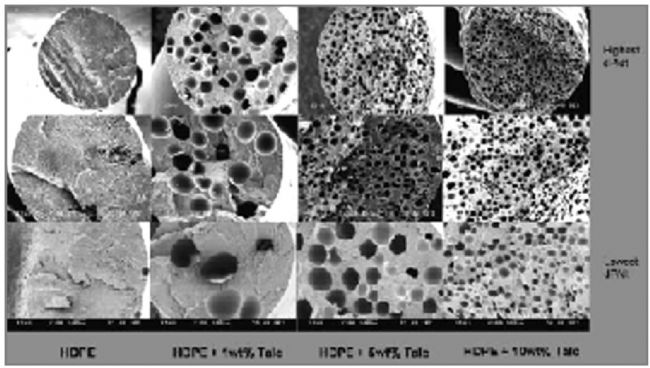

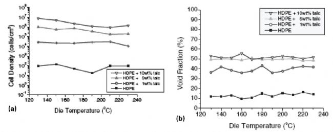

图5显示了在改变滑石粉(成核剂)含量和温度的情况下,用氮气吹塑挤出高密度PP的孔密度和膨胀率。
Figure 5: (a) N2吹塑挤出高密度PP泡沫的孔密度和(b)膨胀率
图6显示了在改变模具压降率和滑石粉含量的情况下,用N2吹塑挤出高密度PP的泡孔形态。值得注意的是,温度对低密度泡沫的膨胀行为影响很大,而温度对高密度泡沫的膨胀行为没有影响。在这两种情况下,气体含量和模具几何形状显著影响膨胀行为,并且气体含量影响气泡密度。
Figure 6: N2 吹塑高密度PP泡沫的泡孔形态
