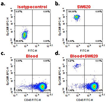

本研究选用高表达EpCAM的结肠癌细胞株(SW620)作为掺入细胞(图1),第一部分将不同数量(0~256个)SW620细胞掺入到1×106个正常人PBMCs中,用ACEA Quanteon流式细胞仪检测SW620细胞的实际个数,确定仪器检测CTCs的灵敏度。
一、SW620细胞表面EpCAM表达鉴定
图1. SW620细胞表面EpCAM表达鉴定。将新鲜血(2mL)或掺有SW620细胞的新鲜血(1000个/2mL)用Ficoll-Paque PLUS淋巴细胞分离液(GE healthcare,17-1440-02)分离PBMCs后,在以上样本以及单独SW620细胞中分别加入抗CD45-FITC和抗EpCAM-APC抗体孵育,设同型抗体对照,在ACEA Quanteon流式细胞仪上测试,数据采用相同设门策略分析。a. SW620细胞用IgG1 FITC和IgG2b APC同型抗体染色的结果; b-d. SW620细胞、新鲜血和掺有SW620的新鲜血用CD45-FITC和EpCAM-APC抗体染色的结果。

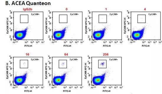

二、ACEA Quanteon可检测到106个正常人白细胞中的1个肿瘤细胞
图2. 灵敏度分析。收集对数生长期的SW620细胞,标记 EpCAM-APC荧光抗体,设同型抗体对照,冰上孵育60min,用含0.5%BSA的D-PBS洗两遍;将染色后的SW620细胞按0,2,4,8,16,32,64,128,256,512个(体积20μL)分别掺入2×106个PBMCs(体积180μL)中,涡旋混匀(理论上,每100μL中含SW620细胞数:0,1,2,4,8,16,32,64,128,256),在ACEA Quanteon流式细胞仪上中速采集100μL,记录EpCAM+细胞数量。A. 设门策略。FSC-SSC散点图上设P1门去除碎片和杂信号,基于P1门,在散点图上表现为EpCAM+的细胞即为掺入的SW620细胞;B. ACEA Quanteon流式细胞仪上的测试结果;
结论
ACEA Quanteon流式细胞仪检测结果显示,在不同细胞数量掺入水平,实际检出细胞数量与理论数量之间呈现良好的线性关系,灵敏度为0.0001%,即可检测到106个正常人白细胞中的1个肿瘤细胞,证明ACEA Quanteon流式细胞仪在检测CTCs方面具有高灵敏度。
