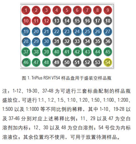

系列浓度有机磷农残标样的配制: 取 5 ml 1.0 ppm 的 14 种种有机磷农残混标加入到 10ml 的溶剂瓶中, 置于 TriplusRSH 三合一自动进样品台标准清洗位的 4 号位; 将 10ml空白烟草提取液加入到 10ml 溶剂瓶中置于 Triplus RSH 三合一自动进样品台标准清洗位的 1 号位, 用做稀释溶剂;在 Triplus RSH 大体积清洗位上的两个溶剂瓶中分别加入适量的乙酸乙酯丙酮混合溶剂用于洗针。 在样品盘上放置空样品瓶(位置如下图,图1的2、3、4、5、6号位),直接调用内置自动稀释文件,即可自动配制系列标准溶液(浓度分别为20ppb、50ppb、100ppb、200ppb和500ppb)。

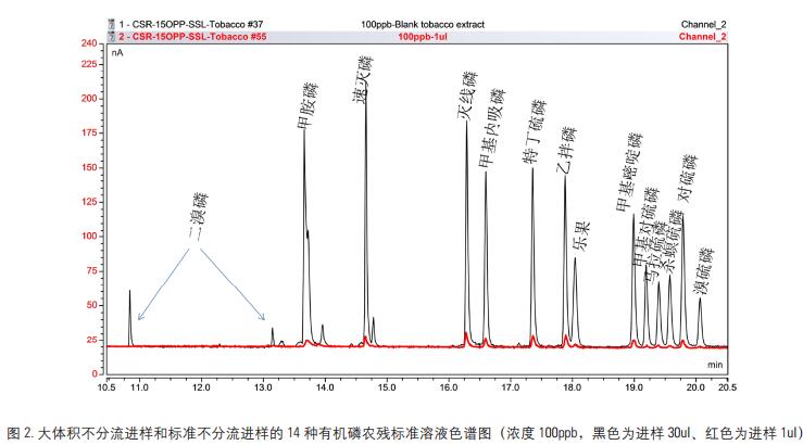

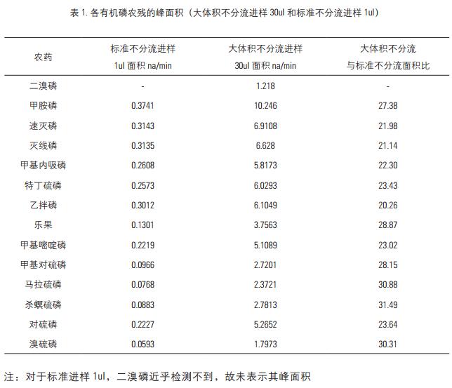

图 2 为浓度 100ppb 的 14 种有机磷农残, 采用大体积不分流进样(进样体积 30ul、 黑色) 和标准不分流进样(进样体积 1ul、 红色) 的色谱图。 从图中可以看出, 采用大体积不分流进样能够显著提高各有机磷农残的灵敏度。 经计算, 采用大体积不分流进样 30ul, 大部分有机磷农残的峰面积比标准不分流进样 1ul, 平均提高近 25倍(见表 1)。

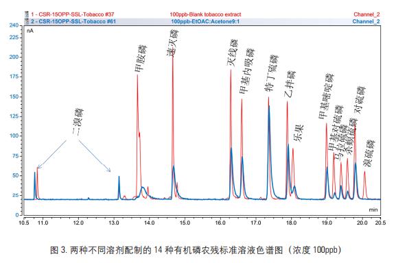

3.1.2 空白基质提取液对有机磷峰形及灵敏度的影响
图 3 为浓度为采用两种不同溶剂配制的 14 种有机磷农残标样的色谱图, 浓度均为 100 ppb, 采用大体积进样, 进样量 30ul。 其中采用以空白烟草提取液配制的标样色谱图和由乙酸乙酯丙酮混合溶剂配制的标样色谱图分别以红色和蓝色标记。 从这两种不同溶剂配制的 14 种有机磷农残标样的色谱图可以看出, 以烟草基质提取液配制的标样相比于由乙酸乙酯丙酮混合溶剂配制的标样, 各有机磷的峰形以及灵敏度有了明显的改善, 特别是甲胺磷、乐果以及溴硫磷。 上述现象说明, 基质标样能明显改善目标物特别是有机磷的峰形以及灵敏度。 鉴于此, 后续均采用空白烟草基质提取液来配制系列有机磷农残标样,以消除基质效应的影响。

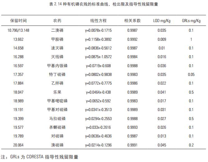

3.2 线性以及方法的检出限

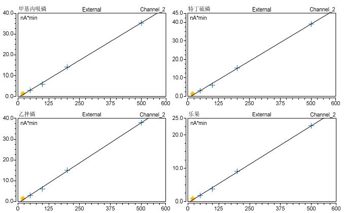

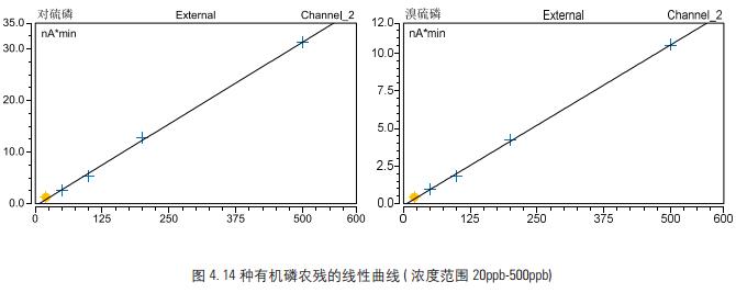

对于系列有机磷农残标样, 采用 Triplus RSH 自动配标曲功能进行配制, 各浓度分别为: 20ppb、 50ppb、 100ppb、200ppb 和 500ppb。 采用上述方法分别进样分析, 考察在20ppb-500ppb 浓度范围内的线性 , 计算得出 14 种有机磷农残的线性方程及其相关系数 ; 以 3 倍信噪比计算其检出限 , 结果见表 2。 实验结果表明, 在设定的浓度范围内 14种有机磷农残在该浓度范围内的响应与其浓度呈良好的线性关系 , 相关系数均大于 0.998(图 4) , 且其检出限均低于 CORESTA 指导性残留限量 (GRLs)[8]。 这也同时表明了Triplus RSH 的高准确配标样功能以及大体积不分流进样的可靠性。

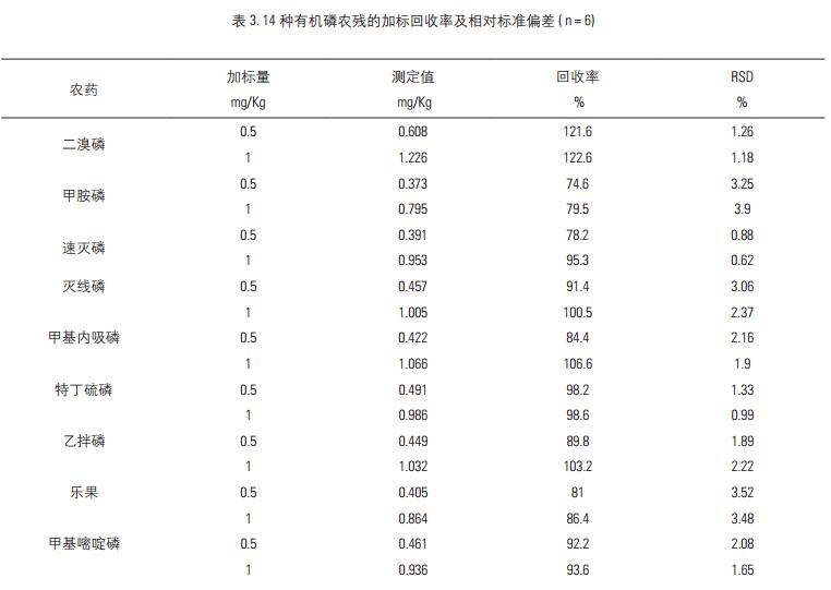

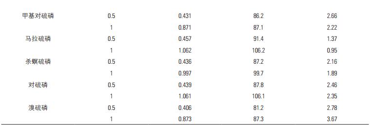

按照上述方法在不含待测有机磷农残的烟叶样品中加入0. 5 和 1.0 mg/Kg 的 14 种有机磷农残标样, 分别进行前处理和 GC-FPD 分析, 并按照加标量和实际测定量计算其回收率, 结果见表 3。 实验结果表明, 在上述 2 个加标水平下, 14 种有机磷农残除了二溴磷回收率大于 120%, 其它均在 75%-110% 之间, 且平行测定 6 次的相对标准偏差均低于 4%, 能够很好地符合对农药多残留检测的需求。
