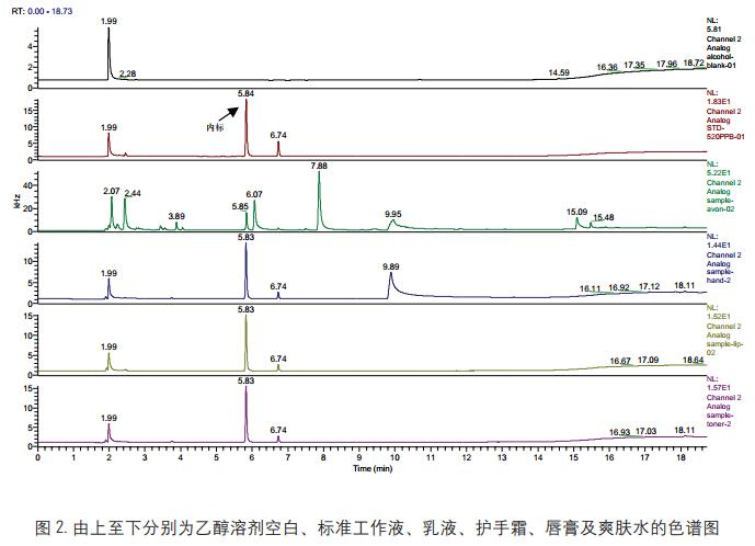

线性关系及测定低限:将标准中间液(10.40μg/ml)用3μg/ml的内标溶液逐级稀释,配制成浓度分别26ng/ml、260ng/ml、520ng/ml、2600ng/ml和5200ng/ml的标准工作液供气相色谱测定。以测定峰面积峰面积比为纵坐标,对应的标准溶液浓度为横坐标,绘制标准曲线如图1,具体结果见表1。方法检出限以标准溶液逐级稀释至信噪比=3检测得到,本方法中三氯叔丁醇的测定低限为52.0μg/kg(0.052ppm),检测限为10.4μg/kg(10.4ppb)。分别进空白乙醇溶剂,标准工作液(500ng/ml)及各样品,所得的色谱图见图2.。由谱图可见所采用的色谱方法无干扰。

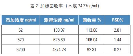

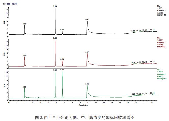

回收率及精密度实验: 以护手霜基质来做加标回收率,分别做浓度为 52ng/ml、 520 ng/ml、 5200ng/ml 的加标回收率(n=5), 护手霜本底为 74.27ng/ml。 所得结果见表 2.。低、 中、 高浓度加标回收率的谱图见图 3。
