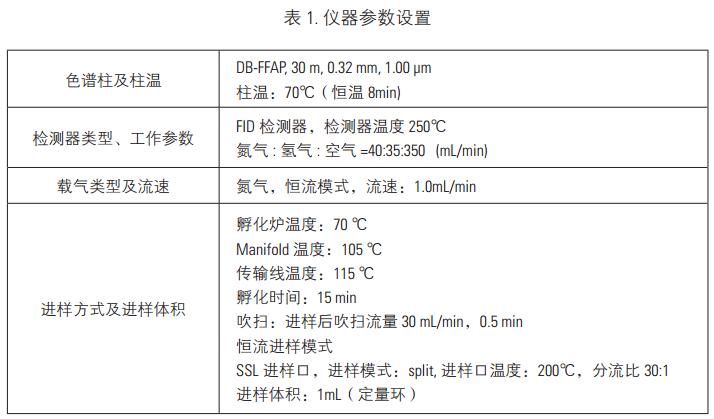

仪器条件见表 1。

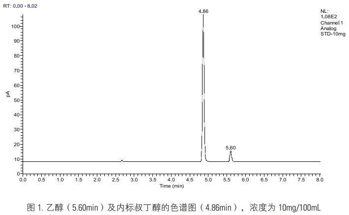

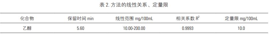

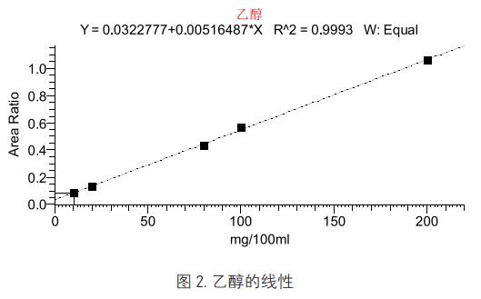

取2.2项下的系列浓度标准溶液0.5mL,分别加入0.1mL的叔丁醇内标液,密封后混匀进样。由低浓度至高浓度依次进样检测,以乙醇峰面积和内标叔丁醇峰面积比为纵坐标,乙醇浓度为横坐标作标准曲线线性回归。结果表明,目标物乙醇和内标叔丁醇峰形良好(图1),在10mg/100mL~200mg/100mL范围内乙醇呈良好线性关系(R2=0.9993,见图2)。

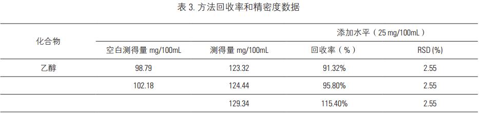

按照2.3项下方法制备3份加标样品,密封后混匀进样,所得样品图见图3,结果见表2,回收率范围为91.32~115.40%,相对标准偏差(RSD,n=3)为2.55%。回收率和精密度数据结果见表3。
