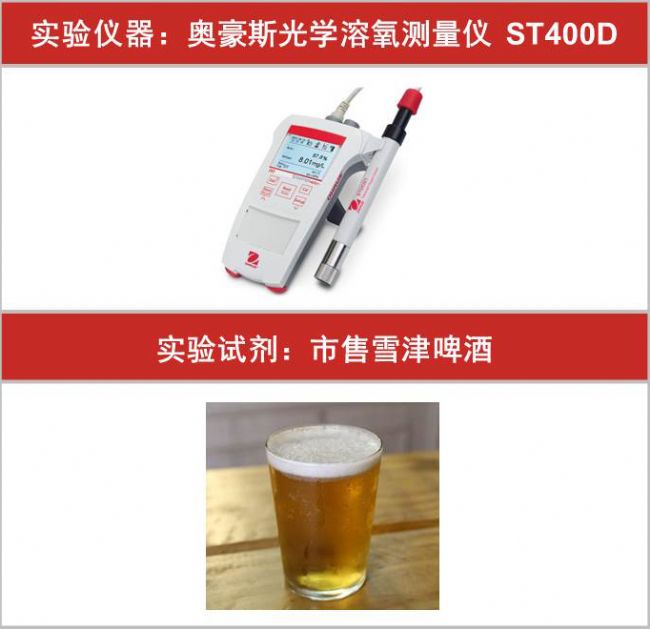

实验仪器与试剂

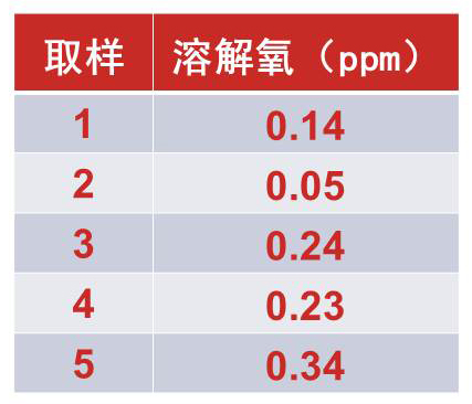

由于ST400D光学溶氧测量仪出厂做过校准,可直接使用。我们的工程师先取五个样品分别测试溶氧值,数据如下:
实验结果与分析:
A 奥豪斯ST400D光学溶氧测量仪采用目前最先进的荧光技术,维护简单、耐用,操作简便,可快速提高检测啤酒含氧量的效率。
B 实验中的溶氧值最小为0.05 ppm、最大为0.34 ppm。可能是由于啤酒开始时二氧化碳含量大,氧气含量较少,随着在敞开烧杯中啤酒与空气接触导致其二氧化碳溢出,氧气进入量增加,导致读数变大。
C 实验中所有溶氧值都是小于1 ppm,可见雪津啤酒的含氧量符合我们的饮用需求,可放心饮用!

ST400D光学溶氧测量仪采用目前最先进的荧光技术,相比传统极谱法、原电池法,不需要电解液,不需像电化学电极一样更换膜,或者预热操作;样品不需要搅拌即可测量,操作和维护简单;产品经久耐用,寿命更长。测量范围可达0.00~20.0 ppm,分辨率高达0.01 ppm。针对溶解氧随温度、气压变化大的特点,ST400D内置温度和气压补偿,可及时修正温度、气压变化导致的溶解氧误差。
