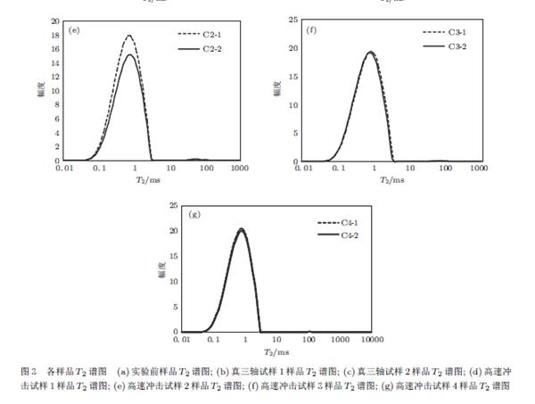

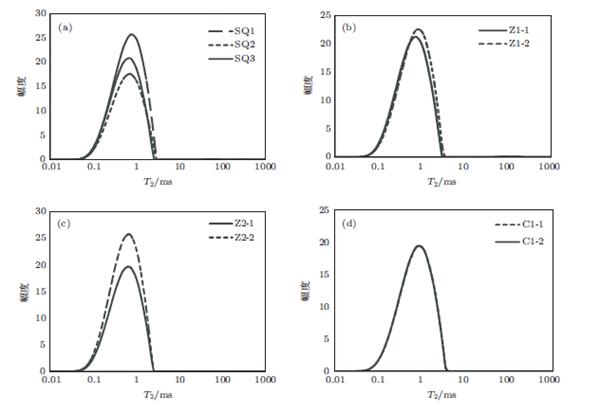

T2 弛豫时间反映了样品内部氢质子所处的化学环境, 与氢质子所受的束缚力及其自由度(水分状态) 有关, 而氢质子的束缚程度又与样品的内部结构有密不可分的关系. 在多孔介质中, 孔径越大,存在于孔中的水弛豫时间越长; 孔径越小, 存在于孔中的水受到的束缚程度越大, 弛豫时间越短.下图所示为15个淤泥土样品的T2弛豫谱图。
上图所示为15个淤泥土样品的T2弛豫谱图。

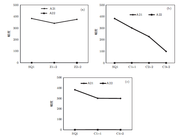

下图可清楚观察到, 相对于测试前, 真三轴(围压100 kPa, 竖向冲击荷载水平100 kPa, 加载速率1.6 MPa/s 及以下) 不同频率试验样品的第一个峰值基本无变化。表明该种荷载频率及水平下非自由水基本不会转化为自由水;相对于测试前, 高速冲击荷载下非自由水可转化为自由水, 而且冲击总 能量越大, 就越易析出自由水. 此外, 由图4 (c) 可见, 样品所受到侧限约束刚度对非自由水转化为自由水的影响可忽略.
