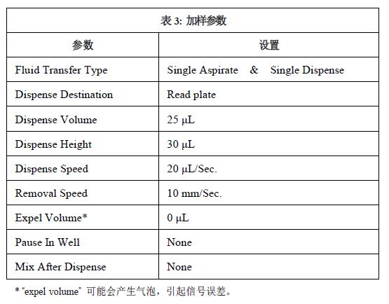

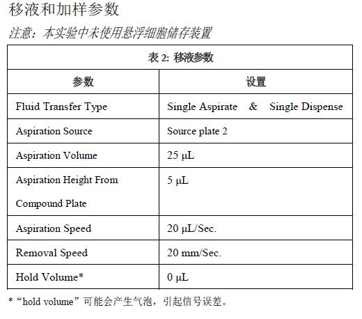

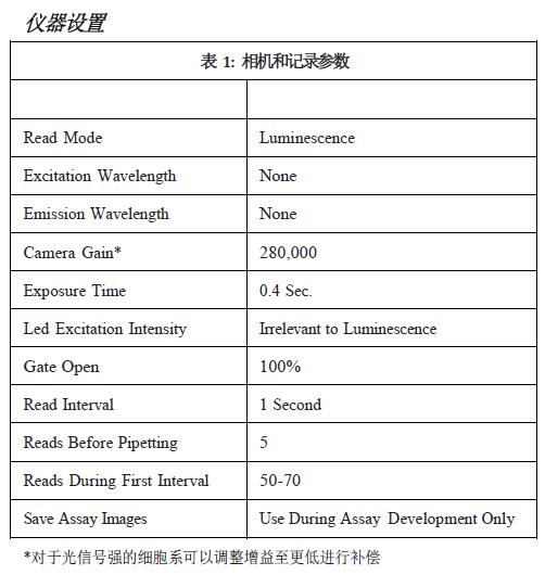

第二步:在ScreenWorks®软件中创建一个FLIPRTETRA系统实验方案。 相机和记录参数设置见表1。移液和加样参数见表2和3。在本次实验中未使用悬浮细胞装置。移液加样过程中的维持和排空体积设置可能会产生气泡,引起信号误差。更新软件设置之前保存文件。

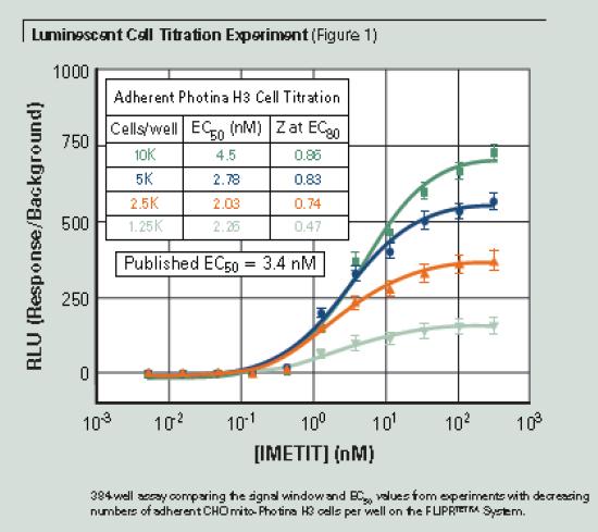

在本次实验中,采用细胞数梯度减少来决定实验的检测范围。细胞在37°C和5%CO2条件下过夜培养使其在实验前充分贴壁。配有化学发光检测部件的FLIPRTETRA 系统在记录时添加激动剂至贴壁细胞。RLU值既可以用于最大值减去最小值的计算也可以用于效应相对于背景信号的计算。根据实验中每孔1250个细胞计算的EC50值与每孔10000个细胞的结果是类似的。图1显示了随着细胞数量增加信号窗口的增加。在每孔2500个细胞时,信号窗口大约是300:1,与之相比较FLIPR® Calcium 4 Assay Kit荧光信号窗口大约是4:1(数据未列出)。之后的贴壁细胞实验采用每孔2500个细胞来完成,过夜种板培养。贴壁细胞Photina 实验可以在中低细胞密度下完成,并且在EC80 筛选浓度下得到很好的Z值。图1所示信号效应是按照反应/背景来计算的。

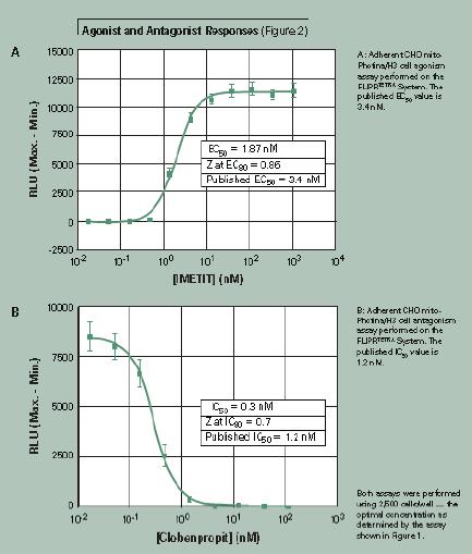

在图2 所示的实验中,在优化好的细胞浓度条件下比较了激动剂效应和抑制剂效应。384 孔黑壁底透的细胞板每孔中种下2500 个CHO mito-Photina/H3 细胞并在37°C 和5% CO2 下过夜培养。培养基去除后,在实验缓冲液中加入5 μM 天然腔肠素并避光孵育四小时。
在本实验中,数据简化结果是按照记录阶段最大值减去最小值来计算的。激动剂的EC50 和抑制剂IC50 值与文献报道的数值是一致的。
