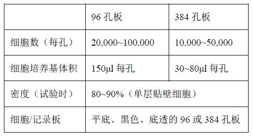

实验前一天细胞种在多孔板中,之后的所有步骤均在96孔板或384孔板中完成。具体操作步骤如下:
1. 在96或384孔板中种上细胞
2. 加载BCECF至细胞中孵育45分钟
3. 加入20 mM NH4Cl至细胞板中以酸化细胞,孵育15分钟
4. 用含20 mM NH4Cl的缓冲液清洗细胞
5, 用FLIPR进行检测;NH4Cl缓冲液用大体积的平衡盐溶液和各种配体/对照品进行稀释。
优化细胞种板的密度是很有必要的,保证了过夜培养后每孔可以形成密度相似的均一单细胞层。通过适当的调整种板时的密度,细胞可以培养超过一天来达到实验当天的要求。粘附性弱或生长不规则的细胞需要在用多聚赖氨酸、层黏蛋白或胶原蛋白包被过的多孔板中培养。
