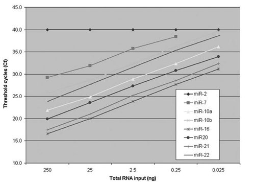

采用小鼠肺总RNA的八个额外miRNA的检测也被证实。RNA的输入范围从0.025到250纳克(图3)。 相关的RNA输入的TheCT 值超过4个数量级(R2>0.994)。阴性对照检测中,即使在250纳克总RNA鼠标的反应中,CEL-MIR-2没有给出一个检测信号。

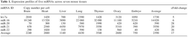

根据七个不同的鼠组织中五个miRNA的表达谱测定,创建一个miRNA的表达图谱。每个细胞中的拷贝数根据输入的总RNA(假设15皮克/细胞)和合成lin-4目标的标准曲线计算。从这个表达图谱上作了一些有趣的观察。首先,miRNA非常丰富,组织中每个细胞平均有2390个拷贝数。每个细胞表达的拷贝数在10-32090之间变化。在所有组织中,12个miRNA里,miR-16和miR-323是最丰富和最低量表达的miRNA。此外,每个组织都有独特的miRNA的表达水平。miRNA表达的整体水平在小鼠肺中最高和胚胎中最低。最后,在7个组织中,miRNA表达的动态范围变化很大,从不到5倍(let-7a)到超过2000倍(miR-323) (表1)。

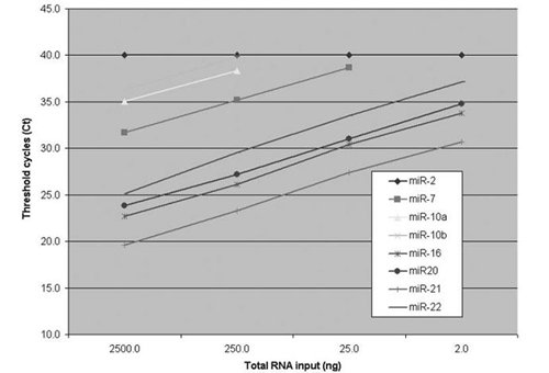

评估RNA分离的需要,我们直接在miRNA的检测中增加了细胞裂解物。相当于直接在7.5毫升逆转录反应中添加2.5-2500细胞。当检测到,在一些细胞中CT值相关R2>0.998)的RT反应至少有三个数量级(图4)。
图3。总RNA输入的阈值循环(CT)值检测8个miRNA的相关性。每RT反应中,小鼠肺总RNA输入范围从0.025到250纳克。将新杆状线虫的miRNA(MIR-2)列入作为阴性对照。
鼠或人的脑,心,肝,肺,胸腺,卵巢和胚胎(10-12天)的总RNA样品均购自Ambion公司。根据标准曲线lin-4合成的miRNA对每个细胞拷贝数进行估计。每个RT反应中添加150ng的RNA(或相当于约10 000个细胞,假设每个细胞中有15pg总RNA)。依据TaqMan磷酸甘油醛脱氢酶的内对照(P / N4352339E)将RNA规范化输入。

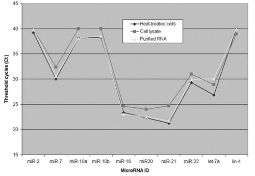

检测了12组非特定的基因组DNA对TaqMan miRNA的影响。结果表明,RT反应中是否添加5纳克人类基因组DNA对CT值没有影响,表明RNA的目标(数据未显示)检测是非常特异的。基于这一观察,我们直接miRNA定量检测中增加了热处理细胞。图5显示了使用纯化总RNA,细胞裂解物,从同样数目的HepG2细胞得到的热处理细胞的miRNA进行定量比较。直接添加热处理细胞的miRNA的检测CT值最低,和其他三种不同的样品制备方法相似。
 图4。使用OP9细胞裂解物检测TaqMan miRNA的动态范围。 每个RT体系中输入细胞数范围为3至2500个细胞。采用新杆状线虫elegans miRNA(MIR-2)作为阴性对照。
 图5。对热处理细胞,细胞裂解液和10 miRNA实时定量总RNA进行比较。用阈值循环(CT)来衡量miRNA的表达水平。每PCR扩增约400 HepG2细胞进行了分析。
