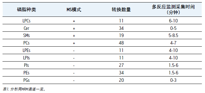

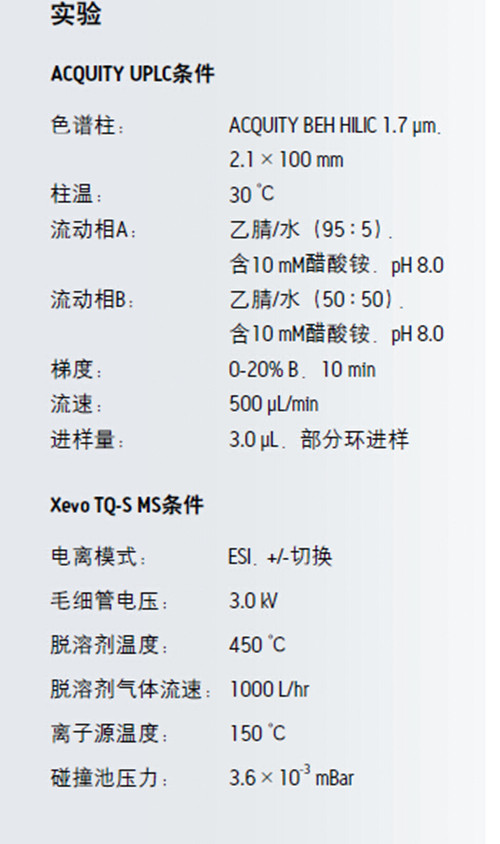

为便于比较,等量相同的人血浆使用Bligh-Dyer法1 进行萃取。鉴于不同的磷脂种类之间动态差异范围极大,我们分析了两种浓度的样本:未经稀释的、用乙腈按照1/100比例稀释的。采用带有正负切换的多反应监测方法,多反应监测时间设定与特定类型磷脂1 的洗脱时间吻合。该方法的简要介绍如表1所示。
