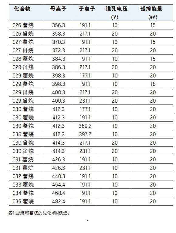

采集模式:  多反应监测(MRM)
生物标记物在石油中浓度较低,通常被含量更高的正烷烃所掩盖。虽然石油可通过气相色谱—质谱(GC-MS)法结合电子轰击离子源(EI),在选择离子扫描模式下进行常规分析,但是在分析之前通常必须先将其分离为饱和烃馏分和芳香烃馏分。即使如此,如果正烷烃在C25至C35范围内含量较高(生物标记物在此区域洗脱),那么需将正烷烃除去以对
生物标记物进行预浓缩。将从这些分析得到的质谱图、甾烷m/z 217,藿烷m/z 191用于石油的地球化学评估中。尽管这些分析方法十分有效,但是由于目标生物标记物含量太低(C26和C30甾烷)或多种标记物被共流出(如果藿烷的丰度远远超过甾烷,那么甾烷的鉴别将非常困难)而造成某些信息丢失。由于样品非常复杂,生物标记物含量相对较低,通常需要采用气相色谱-串联质谱法(GC-MS/MS)分析来解决具体的地球化学问题。C30甾烷在海相油源中大量存在。但是,标记物含量较低并且与4-甲基甾烷共流出,这意味着只能利用MS/MS才能对其进行准确的检测和定量。
正如MS/MS已被证明可以改善这些化合物的质谱分析测定结果,大气压电离的使用体现了相较于EI的优势。大气压气相色谱(APGC)可生成分子离子M•+,但其相对丰度比在EI模式下高得多。这提高了MS第一阶段的选择性,并将高丰度的分子离子传输至碰撞池,以在MS/MS分析过程中实现可控的碎片解离。相比之下,在EI模式下只能生成固定的碎片离子和低丰度的分子离子。由于EI和APGC在电荷交换条件下采用相同形式的分子离子模式,因此用于APGC-MS/MS和GC-MS/MS的MRM跃迁同样有利于将历史数据与采用这种新途径获取的结果相关联。在此应用纪要中,我们报告了一种新型分析技术,通过APGC-MS/MS方法分析烃源岩和原油中的石油生物标记物。

高成熟度石油中的生物标记物含量较低,这就需要采用高灵敏度和高选择性的质谱分析仪对这类石油进行定性和定量。图2显示了藿烷和甾烷的典型MS碎片。MS/MS降低了基质干扰,使地球化学工作者能够监测特定的母离子-子离子跃迁,得到GC-MS在SIR模式下无法获取的信息。图3显示了C26和C30甾烷的洗脱区域,揭示出利用GC-MS在SIR模式下将C27-C29甾烷共流出所伴随的这些低丰度组分的相关问题。
