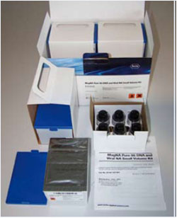

试剂盒的组成:排列在试剂盘中的预装式试剂容器,便于加载;分开放置、含磁珠(MGP)悬液的瓶子(图1)。试剂盘和瓶子都在运行前放入仪器抽屉中各自的位置。使用后容器可以方便地重新密封,并保存以待必要时进行后续的运行。MGP瓶具有特殊的瓶盖,可以在仪器的针穿过后自动重新密封。所有组件在室温下都能保持稳定。

1000μl血浆或血清中分离病毒DNA或RNA。试剂盒包括3个预装式试剂        图1:试剂盒组件。

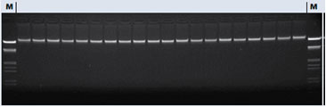

基因组DNA的分离及其后续分析显示可重复性、产量、完整度和纯度都很高。根据琼脂糖凝胶分析,DNA片段平均显著大于20 kb(图2)。
图2: 对血液中分离的
DNA的琼脂糖凝胶(显示20个复本)。 在21 kb位置的DNA带显示了分离DNA的高完整度。 (M=分子量标记III)

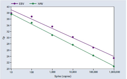

达到了纯化病毒DNA和RNA的高产率。从较宽的浓度范围分离病毒核酸是可能的(图4)。
图4: 线性范围。
每份样品中加样浓度为10-106拷贝的Epstein-Barr病毒(EBV)DNA和甲型肝炎病毒RNA的分离。
