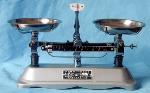

       今天简单和大家说说天平设计与使用中的4个性能指标:稳定性、灵敏性、正确性、不变性。
1 天平的稳定性
        天平的稳定性,就是指天平在其受到扰动后,能够自动回到它们的初始平衡位置的能力。对于电子天平来说,其平衡位置总是通过模拟指示或数字指示的示值来表现的,所以,一旦对电子天平施加某一瞬时的干扰,虽然示值发生了变化,但干扰消除后,天平又能回复到原来的示值,则我们称该电子天平是稳定的。一台电子天平,其天平的稳定性是天平可以使用的首要判定条件,不具备天平稳定性的电子天平根本不能使用。
2 天平的灵敏性
  天平的灵敏性,就是天平能觉察出放在天平衡量盘上的物体质量改变量的能力。天平的灵敏性,可以通过角灵敏度,或线灵敏度,或分度灵敏度,或数字(分度)灵敏度来表示。对于电子天平,主要是通过分度灵敏度,或数字(分度)灵敏度来表示的。天平能觉察出来的质量改变量越小,则说明天平越灵敏,可见对于电子天平来说,天平的灵敏度依然是判定天平优劣的重要性能之一。
3 天平的正确性
  天平的正确性,就是天平示值的正确性,它表示天平示值接近(约定)真值的能力;从误差角度来看,天平的正确性,就是反映天平示值的系统误差大小的程度。
  对于杠杆式天平,天平的正确性主要表现在天平臂比的正确性。但是,无论是机械天平,还是电子天平,天平的正确性还表现在天平的模拟标尺或数字标尺的示值正确性,以及由于在天平衡量盘上各点放置载荷时的示值正确性。
4 天平示值的不变性
  天平示值的不变性,是指天平在相同条件下,多次测定同一物体,所得测定结果的一致程度。
  对于电子天平,依然有天平示值的不变性,比如对电子天平重复性,再现性的控制,对电子天平零位及回零误差的控制,对电子天平空载或加载时,天平在规定时间(比如加载4小时)的天平示值漂移的控制。
