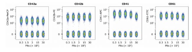

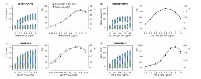

针对血小板流式检测,持续表达的标记物(如CD41、CD61)通常可单独滴定,因其稳定表达便于独立设门。
而诱导性标志物则需在固定浓度的持续性标志物存在下滴定,以辅助识别未刺激样本中的血小板群体,同时需避免抗体间的空间位阻干扰。
此外,将多种抗体混合进行组合滴定虽能显著节省高参数panel的时间与成本,但血小板众多共表达标记物可能引发相互扩散误差,因此实验设计仍需格外谨慎。

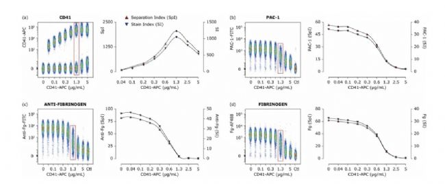

在血小板流式检测中,染色指数(SI)与分离指数(SpI)是评估抗体滴定的核心指标。饱和浓度能最大化荧光信号,适用于抗原密度的精确定量;而分离浓度虽未完全饱和,但足以区分阴阳性群体,更契合血小板的定性分析需求。
抗体滴定需在最终实验条件下进行,因为缓冲液、温度及固定处理等均会影响荧光信号。通常可从厂家推荐浓度开始进行二倍梯度稀释,并在室温下孵育20-30分钟以确保充分结合。此外,全血样本一般需按1:9稀释以降低血小板聚集风险,保障分析的准确性。

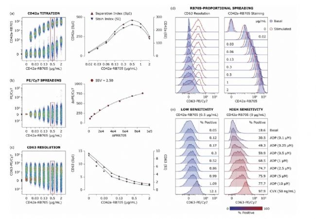

在多色流式panel中,荧光溢出会引入背景噪声并加剧扩散误差,增加了抗体滴定的难度。更实用的策略是先单独滴定各抗体,再将其在混合染色中的表现与单染样本进行比对,事后据此调整浓度以优化分辨率。
例如,CD42a-RB705在高浓度下虽达到饱和,但会向PE/Cy7通道产生明显溢出,干扰共表达标志物的检测。因此,设计光谱相似的组合时,饱和浓度未必是最佳选择。应优先选用能可靠识别血小板且最大限度减少干扰的最低浓度,以确保对活化敏感标志物的精准分析。

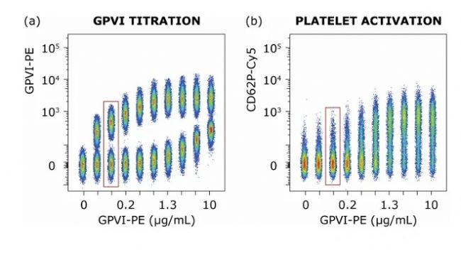

针对新抗体或表征不充分的抗体,建议在滴定过程中引入血小板激活标志物(如CD62P),以评估其是否存在非预期的激活血小板效应。
由于部分抗体克隆(如CD36、GPVI)已被证实会诱导血小板激活,在配色时需避免其荧光溢出至激活标志物的检测通道,应优先选择光谱分离度高的荧光染料组合。此外,也可考虑采用“先固定后染色”的策略来规避人为激活,但需提前验证固定处理是否会影响目标表位的抗体结合能力。

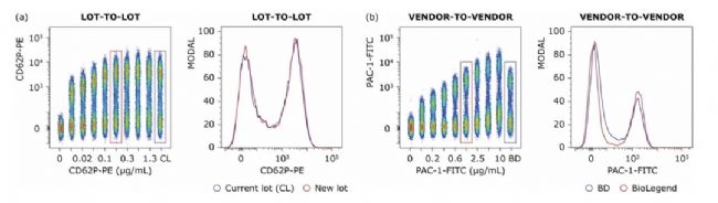

受生产工艺差异影响,同一抗体的不同批次在反应性、标记程度或背景信号上可能存在波动。因此,建议对新批次抗体进行滴定,并与当前使用批次的最佳浓度进行平行比较,以确认染色的等效性与数据的一致性。

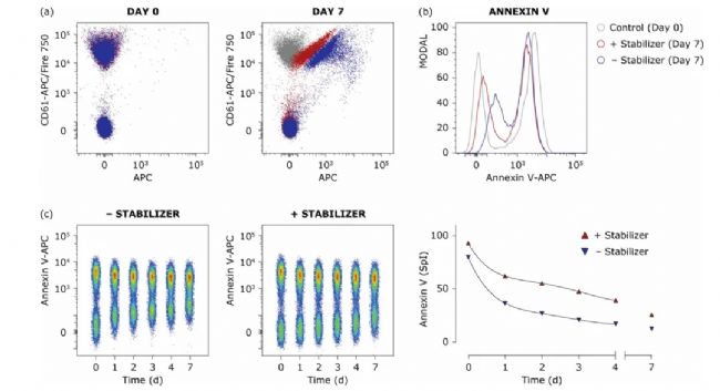

此外,相比单一荧光染料,串联染料更容易受到批次差异及降解的影响。光照、加热或固定处理均可能加速其降解,导致供体通道背景升高、分辨率下降。为保持染色质量,实验中应尽量减少上述不利因素的暴露,并考虑配合使用串联染料稳定剂。
抗体批次差异与滴定策略
