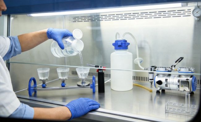

1.实验前准备:应当在生物安全柜或超净工作台内操作,台面用 75% 乙醇擦拭消毒。需要配备已灭菌且孔径不大于 0.45μm过滤膜、过滤器、滤杯、带负压调节和真空表的干式抽滤泵、无菌镊子、pH 7.0 氯化钠-蛋白胨缓冲液。滤杯有可重复灭菌型和一次性无菌型两类,样品量大的实验室多用三联/六联多联支架配一次性无菌滤杯,如圣斯特Sciencetool的BV-330-DPF和BV-630-DPF,卡压式快装、每组带独立阀门,换组不互相等待。准备好琼脂培养基,每批使用前做无菌检查和促生长能力检查。常规取 10g 或 10ml 供试品加缓冲液至 100ml 制成 1:10 供试液;含抑菌成分的可加大稀释倍数或加经验证的中和剂;油类样品的滤膜和滤器须预先充分干燥。供试液从制备到接种不超过 1 小时,加热不超过 45℃。

3.供试液过滤:取相当于 1g、1ml 或 10cm² 供试品的供试液,加适量稀释液混匀后注入滤杯;纯化水、注射用水等低菌量水样取大体积(100ml 或按品种项下规定)直接过滤,靠大体积富集提高检出率。开启抽滤泵后,建议调节负压,使液体以平稳速度透膜。负压过小过滤慢、液体长时间滞留;过大则可能损伤膜面截留的微生物,也易使滤膜变形贴网。BV-330-DPF和BV-630-DPF多联支架的每组通道阀门独立控制,样品凑得齐就同时过滤,凑不齐只开其中几组;先滤完的组关阀泄压、取膜,不必等必须凑满支架滤杯数的样品。

7.交叉污染的预防: 可重复滤杯每做完一个样品必须重新灭菌。批量检测时,一次性滤杯"一杯一样品、用完即弃较为稳妥,从根源上消除清洗残留和灭菌不彻底的隐患,BV-330-DPF和BV-630-DPF都配备的是一次性已灭菌的塑料滤杯,即拆即用。多联支架的不锈钢基座和滤膜支撑片会接触滤液,更换样品时可用配套的手持式火焰灭菌枪对支撑片、滤头快速灼烧灭菌,再进行下一组。
8,预防液体倒吸进抽滤泵:倒吸多发生在废液瓶过满、关机顺序错误时。圣斯特的多联过滤系统设备层面均有三道防护:集液瓶抽气口浮球逆止阀(液满自动关闭)、管路中的疏水阻水保护器、泵进气端带滤芯的缓冲杯。操作上注意废液瓶及时排液,带底部排液口的集液瓶松开管夹即可快速导出,别等液满报警才处理。
