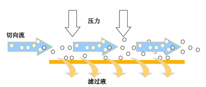

切向流过滤技术(Tangential Flow Filtration, TFF),亦称为错流过滤(Cross-Flow Filtration, CFF),是一种高效的膜分离过程,液体(料液)的流动方向时平行于膜表面的,在压力的作用下只有一部分的液体透过滤膜,且分子质量或粒径小于膜孔径的组分能够透过膜而到达滤液端,而分子质量或粒径大于膜孔径的组分则被膜截留。
与死端过滤相比,切向流过滤通过循环流动的料液对膜表面进行持续的剪切力作用,这种“冲刷效应”有效清除了膜表面的沉积物,从而显著降低了膜孔堵塞和膜面污染的风险,确保了过滤过程的长期稳定性和连续性。

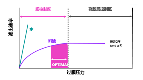

在恒定流速的切向流过滤工艺中,液体透过膜的速率与TMP 之间的关系可以分为两个阶段(如下图)。在初期,影响透过速率的仅仅是滤膜的阻力,所以增加TMP,透过速率会线性增加,称为压力相关区。随着TMP 的不断增加,滤膜逐渐被浓差极化,部分增加的TMP 被浓差极化层的阻力所抵消,因此透过速率的增加变缓。当滤膜被完全浓差极化,所增加的TMP被浓差极化层的阻力完全抵消,此时增加TMP其透过流速不再增加,称为压力不相关区。
当选择的TMP 处于压力不相关区时,虽然透过速率可以达到最大,但此时滤膜表面形成了浓差极化层,浓度极化层处的溶质浓度可能到了其可溶解的极限而产生沉淀,因此会导致产品收率下降。此外,浓差极化会造成膜堵塞,引起膜透过速率不可逆的下降。综上所述,在选择TMP 时应该选取TMP-透过速率曲线的拐点处值。此时,滤膜未被完全浓差极化,透过速率也相对较高。

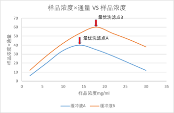

在标准的压力控制的切向流过滤工艺中,可以采用一种较为准确和普遍适用的方法来得到优化的洗滤浓度。方法是选取浓缩过程中不同浓度的点,以样品浓度×通量对样品浓度作图(如下图)。
取曲线中样品浓度×通量最高点的浓度作为洗滤点浓度,在该浓度进行洗滤,工艺时间一定时所需膜面积最小。值得注意的是,有时相同浓度的溶质在不同缓冲液中的通量值可能会相差很大。此时,可在两种缓冲液条件下分别作图,为安全起见,从两个优化洗滤点中选择浓度较低的一个作为最终洗滤点,而实际的优化点往往位于两者之间,因为洗滤是一个缓冲液成分逐步变化的过程,
在实际操作中,需要根据实际情况对洗滤点的浓度进行调整。例如,如果在优化洗滤点时回流液体积低于最小循环体积,或者产品已经失活,那么就需要降低洗滤点的浓度。这可能意味着需要使用更多的缓冲液和更大的膜面积,以确保工艺能够顺利进行。因此,优化洗滤点的确定是一个动态的过程,需要根据实验数据和实际工艺条件灵活调整。
