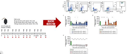

研究者选用22–25周龄 C57BL/6J雌鼠,每组n=8
设置不同处理组:
实验组 处理方式
PBS 阴性对照
Rat anti‑Ly‑6G clone 1A8 50 μg
Mouse anti‑Ly‑6G clone 1A8 25 μg
Mouse anti‑Ly‑6G clone 1A8 100 μg
给药方式:
腹腔注射(i.p.)
连续观察28天 通过外周血采集,结合流式细胞术和绝对计数方法评价中性粒细胞清除效率。

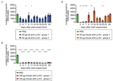

三、实验结果解析:鼠源化Anti-Ly-6G实现更持久清除
研究结果显示,传统Rat anti-Ly-6G虽然可以降低中性粒细胞数量,但清除效果持续时间有限。
而鼠源化Mouse IgG2a Anti-Ly-6G:
 能够快速降低循环中性粒细胞;
 高剂量组(100 μg)维持时间更长;
 清除效果更加稳定。
为什么抗体来源会影响清除效率呢?
研究者推测,不同来源抗体由于Fc区域结构及其与小鼠Fcγ受体相互作用存在差异,可能影响体内效应功能,从而导致中性粒细胞清除效率不同。
抗体Fc区域可以参与包括Fcγ receptor结合、ADCC(抗体依赖细胞介导细胞毒作用)、ADCP(抗体依赖吞噬作用)在内的多种效应,因此抗体种属来源、IgG亚型以及Fc与宿主Fc受体匹配程度,都可能影响最终清除效果。

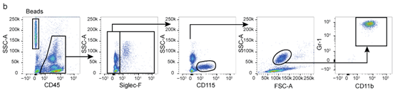

由于体内注射的Anti-Ly-6G抗体(如clone 1A8)会预先结合中性粒细胞表面的Ly-6G分子,如果后续流式检测仍采用相同Clone的Ly-6G抗体,可能由于表位遮蔽(epitope masking)导致检测信号降低,从而产生假性耗竭的判断。
因此,Stip等研究并未单纯依赖Ly-6G表达水平评价中性粒细胞数量,而是采用多参数流式策略进行综合分析。
研究者通过CD45⁺确定免疫细胞群体,结合CD11b、Gr-1、Ly-6C等Marker鉴定中性粒细胞,并利用Siglec-F排除嗜酸性粒细胞、CD115区分单核细胞,最终定义CD45⁺ CD11b⁺ Gr-1⁺ Ly-6C^low细胞群作为中性粒细胞群体。

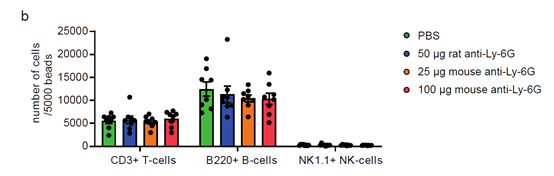

此外,为验证Anti-Ly-6G处理是否具有良好的靶向性,研究者进一步检测了血液中其他免疫细胞组成,包括T细胞(CD3、CD4、CD8)、B细胞(B220/CD45R)以及NK细胞(NK1.1),评估中性粒细胞耗竭过程中是否对其他主要淋巴细胞群产生明显影响。在IMR32荷瘤小鼠模型中,研究者进一步对血液及肿瘤组织样本进行免疫细胞分析,并加入TO-PRO-3死细胞染料排除肿瘤组织消化过程中产生的死亡细胞干扰,从而更加准确评价肿瘤微环境中的中性粒细胞变化。
同时,仅观察细胞比例变化可能受到样本总细胞数、炎症状态以及其他免疫细胞扩增等因素影响。因此,研究进一步采用微球绝对计数法(microsphere-based absolute counting)进行验证,通过加入已知数量的latex beads,计算每5000个微球对应的中性粒细胞数量,从而更加准确地反映体内中性粒细胞的真实数量变化。
通过多Marker流式鉴定 + 其他免疫细胞验证 + 肿瘤组织分析 + 绝对计数的综合评价体系,可以有效避免检测偏差,提高Anti-Ly-6G中性粒细胞耗竭实验结果的准确性和可靠性。
