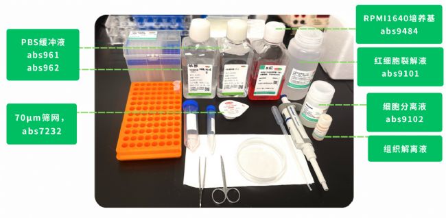

一、 组织样本处理全套试剂耗材

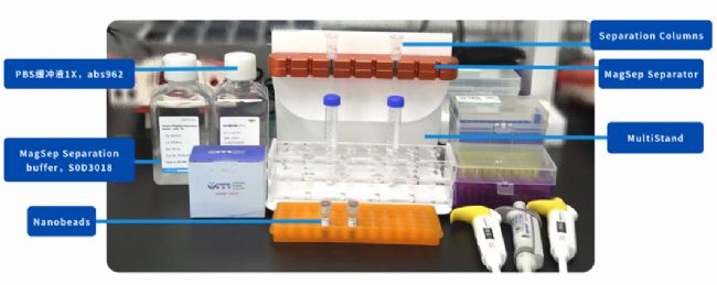

二、磁珠分选全套试剂耗材

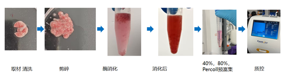

三、小鼠肺脏组织解离与单细胞悬液制备
完整解离流程:取材与清洗 → 组织剪碎 → 酶消化处理 → 消化后过筛 → Percoll 密度梯度预富集 → 单细胞悬液质控。

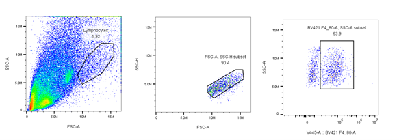

五、分选后流式鉴定
通过流式细胞术对三类样本进行平行鉴定: 分选前总样本、分选后阳性成分、分选后阴性成分。
分选后阳性成分、分选后阴性成分
